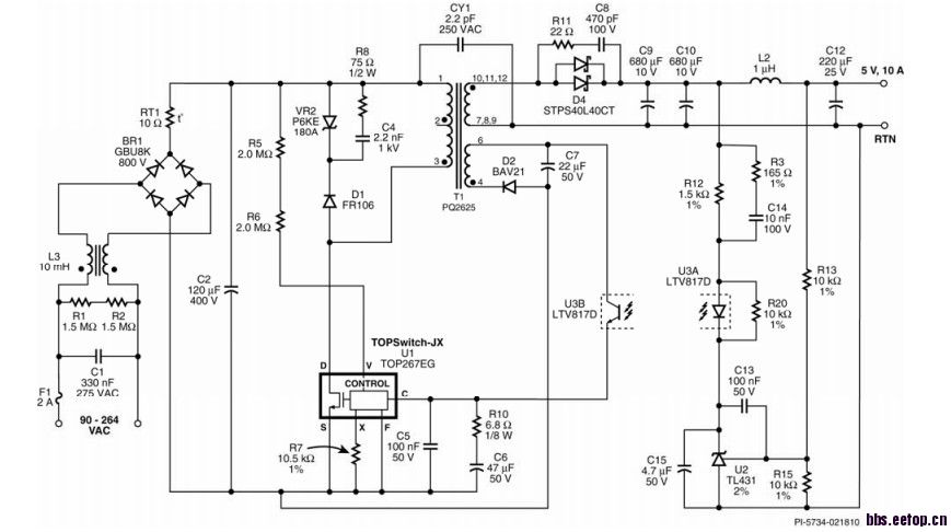

在开关电源外围仿真时,我们仿照这个拓扑结构做hspice仿真时,在最后输出时含有一个振幅正负90mv,周期大概11.6k的正弦波叠加在输出波形上。请问这是什么原因造成的呢?
