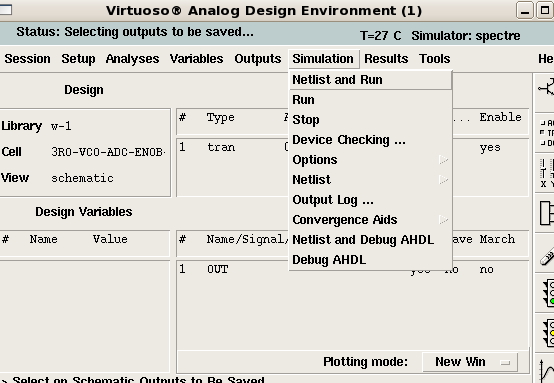

   你好,选择数据保存,这个应该怎么操作呢?我只想保存理想DAC的输出电压,不胜感激!
发表于 2016-6-16 15:27:05 | 显示全部楼层
回复 12# 为你到宁夏
    simulation--save--selected
发表于 2016-6-17 12:33:07 | 显示全部楼层
回复 13# asu2011
发表于 2016-11-4 15:30:16 | 显示全部楼层
在仿真波形的那个窗口,选中波形,tools-table
