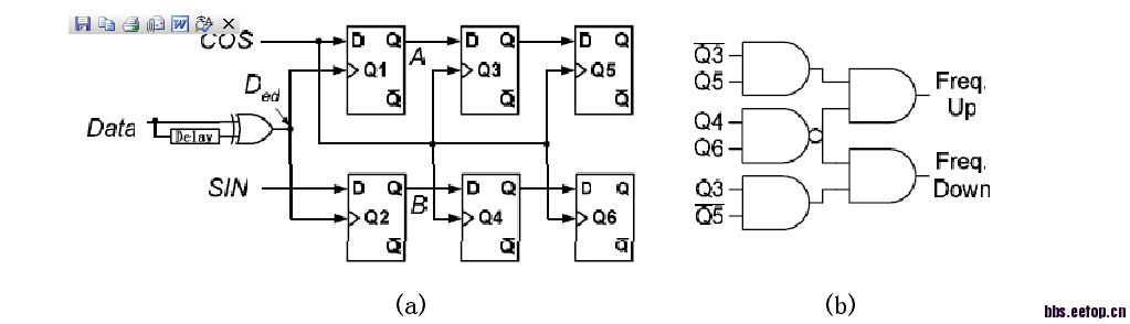

abbr_13adccdcb316fb6faf0dd66d7c5d5fc9.png 此电路是经典的频率检测器,书上说时钟频率大于资料频率时,10,11,01,00,这样循环,小于时则反序循环,但是看组合逻辑时貌似只看Q2为0时的Q1的上升下降来判断UP.DN的,那么我想问单凭一个转换状态就可以鉴频吗?高手能否解答下。

这个可以用波形示意图来推导
