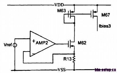

    M62 Size取大一點 or R13變大(Current變小)
 楼主| 发表于 2012-3-9 17:56:37 | 显示全部楼层
    R13变大可以实现,当电阻太大也不好,M62 size取大影响不大!

为什么要达到弱反型呢?环路增益在各个工艺角不是会变化很大吗?而且你的稳定性也会有很大变化。
 楼主| 发表于 2012-3-10 12:33:54 | 显示全部楼层
amodaman 发表于 2012-3-10 11:41
    工艺角我还没仿过,不知道稳定性怎么样~~~工作于弱反型是有后续电路的考虑。

    要补偿温度对电流的影响?

low VGS-VT
发表于 2012-3-18 21:00:05 | 显示全部楼层
Vref/R13小一点

调整R13变化电流和M62的尺寸。
