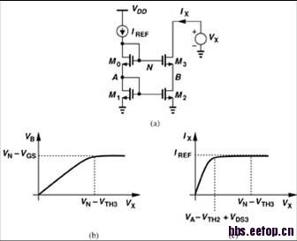

图片1.jpg 如图,这里假使Vx从一个大的正值下降,为什么M3比M2先进入线性区?

B点变化比VX慢

Razavi书上是用了反证法来叙述的:
假设M2先进入线性区,会怎么样呢?
先需要注意的一点是,如果考虑长沟道的level1模型,那么对于左半部分电路来说,只要Iref确定了,那么VN和VA就固定了,不受有半部分的影响。
如果M2进入了线性区,条件是什么?那就是Vds2<Vgs2-Vth,而Vgs2=VA是不变的,这时,必然要求Id2随着Vds2下降。
注意到Id2=Id3,即是说Id3也下降。
我们假设的是,M3此时还在饱和区,而不考虑短沟道效应时,饱和区的Id3不受Vds3的影响,那么只能是Vov3=Vgs3-Vth下降了,换句话说,Vgs3下降了。
可是Vgs3下降了吗?Vgs3=VN-VB,VN没变,而VB却下降了,所以Vgs3应该是上升了的。
这就推出矛盾来了。
所以M2先进入饱和区的假设是错误的。

   绝大部分都看懂了,但是还是有个小问题。Id2为什么会随着Vds的减小而减小?是不是从线性区电流公式得到的?   还有再次感谢你花了不少心思回答我的问题。谢谢哈!

回复 5# huaqi256
当然是这样了
既然是假设了M2进入线性区,那自然是按照线性区的Id~Vds关系来算咯!

简单点说,你这样假设,VGS2=VGS3,而且M2和M3的VDS开始是一样的。
