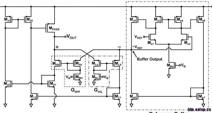

文章是IEEE TRANSACTIONS ON CIRCUITS AND SYSTEMS—II: EXPRESS BRIEFS, VOL. 54, NO. 9, SEPTEMBER 2007这里面的, push and pull.jpg 相信做电源管理的很多人都看过,大家都是怎么仿真环路稳定性的呢?我是选择在闭环中仿真开环增益曲线,在+处加一个5G的电感与反馈网络断开,同时也不影响直流特性,再在+处加一个5G电容和一个1V交流小信号的串连,仿真后再看Vout对+这点处的增益相移曲线,但是根据原理,Mpass处的大电容和运放的输出大电阻形成主极点,+端的总电阻(包括运放输入电阻(不是无穷大),Mpass的输出电阻和+端处电阻网络的电阻的总并联电阻行成次极点,   疑惑是加在这里的大电感会不会对小信号输出电阻,等效电容带来什么影响,而且我这样做的,虽然带宽有5K,但是相位裕度远远不够,等待哪位大神给我详细解释。

   楼主为什么不用交流电阻来隔离呢,而用电容加电感的方式。直接利用Rtest net1 net2  0 ac=10000meg 。我们仿真LDO的环路就是这样仿的。另外我觉得选择的断环点最好避免重要零极点的位置。如开关管的栅端和输出端,因为这样仿真的结果很可能偏离了实际情况 。

stb分析做下试试

发表于 2011-12-31 13:32:05 | 显示全部楼层
回复 6# davidleehust
用spectre做stb分析,加一个iprobe,
具体看看spectre manual.

发表于 2012-1-5 12:51:29 | 显示全部楼层
回复 8# davidleehust
你自己机器上/tools/里面应该可以找到spectre文档的啊。
stb就是加个iprobe,做stb分析,类似于ac分析。

1. stb仿真应该是最好的。在MPSS 的gate 断。
3.hspice可用全差分的仿真方法, hspice acout=0, 在M22,M12的gate 处断开。
