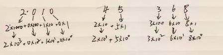

电,发明出来是为人类服务的,那么电路同样的是为人们服务的,也就是说我们需要在电路中能够帮 助我们做平时生活中的事情,这些事情应该是我们不用电也可以来做的。举个例子,譬如我们生活中的数, 我们采用的是十进制数,今年是 2010 年,就是指从耶稣诞生之年到现在有 2010 年了,班上有 45 个人, 买了一条裤子花费 368 元等等,那么在这些数字的背后隐藏着什么呢?我们都知道 1+1=2,但是陈景润花 费了很大的功夫才证明,这说明即使我们看起来很平常的的事情也隐藏着一些我们不知道的因素,在这里我 们不是来讨论 1+1=2 的,因为我们不是顶极的数学家,但关于十进制数,我们可以讨论一下一些普通人都 有能力理解的东西。2010,45,368 这些数字给我们提供了 2 个信息,数码和数位,2010 由三个数码
0,1,2 构成,45 由两个数码 4,5 构成,368 由三个数码 3,6,8 构成,而且这些数码的位置不一 样,那么他们所代表的大小不一样的,如图 1:
登录/注册后可看大图
图 1 十进制数的数位、基数和权
图中 10 就是基数,而  103 、 102 、 101 、 100     也就是 1000,100,10,1 就是权。所谓的权,就是在 这个数中占的数值大小。也就是说 2010 中的“2"代表了 2 个“千”,45 中的”4"代表了 4 个“十”,而 368 中 的”8“代表了 8 个“一”,而且同一个数码放在不同的位置上就代表了不同数值,如 555 中,三个 5 的权分别
100,10,1,那么第一个 5 代表的数值就是 5X100,第二个 5 代表的数值是 5X10,的三个 5 代表的数
值是 5X 1。采用这种方法,我们就可以用有限的数码来表示无限的数据了。

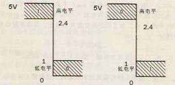

从图 2 中可以看到,我们可以认为 0~1V 都是低电平,2.4V~5V 都是高电平,若假设低电平代表 0,高电 平代表 1,那么我们就实现了二进制数了,这个电路简单,而且易与实现,电平允许有一定的漂移,提高了 抗干扰能力,数据传输可*性高的多。所以数字电路中采用了二进制数。
假若以高电平代表 1,低电平代表 0,则称为正逻辑系统,反之,以高电平代表 0,低电平代表 1,
则称为负逻辑系统,一般来说,我们采用正逻辑系统。

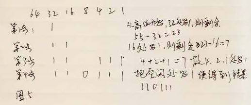

接下来讲十进制数转换为二进制数的例子,把十进制数 55 转换为二进制数。开始运算之前先把图 3
画在草稿纸上,然后开始填 1,首先,55 在 64 和 32 之间,所以 64 处不能是 1,我们在 32 处写 1,这个
1 的权是 32,那么我们还剩下 55-32=23,比 16 大,我们在 16 的位置上写 1,这时候我们还剩下 23-
16=7,接着我们就可以在 4、2 和 1 的位置上分别写一个 1,32+16+4+2+1 恰好等于 55,所以我们在 其他的位置上写 0,把这个数写出来 110111,就得到了转换后的二进制数了。整个过程如图 5 所示。
登录/注册后可看大图
图 5  十进制数转换为二进制数

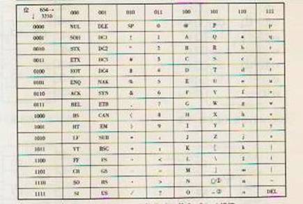

ASCII 码(美国标准信息交换码),适用于所有的拉丁文字母,被国际标准化组织(ISO)批准为国 际标准,称为 ISO646 标准。我国相应的国家标准是 GB1988-80(即《信息处理交换用的七位编码字符 集》)。这里的 GB 读作“guo biao”(国标)而不是两个英文字母 ”G“ ”B“。ASCII 码 规定了信息交换用的
128 个字符。每个字符用 b7b6b5b4b3b2b1 七位来标识,通常最高位用 0 表示,使用 7 位二进制数来表 示所有的大写和小写字母,数字 0 到 9、标点符号, 以及在美式英语中使用的特殊控制字符。表 4 是 7 位
的 ASCII 码表。
表 4   7 位的 ASCII 码表
登录/注册后可看大图
查看上面的表,我们可以看到字母“A”的 ASCII 码为 100 0001B,最高位为 0,即 0100 0001B(41H, 十进制数是 65)。
对于 ASCII 码,我们不要去记忆什么,只需要知道如何查看就好。
