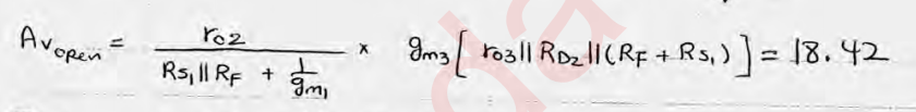

[讨论] 关于拉扎维计算环路增益的一题。
发表于 2012-3-27 20:34:23 | 显示全部楼层
回复 1# afujian
    我也遇到同样的问题,请问是答案多乘了个RS1/(RF+RS1)么????
发表于 2012-3-28 13:58:05 | 显示全部楼层
恩,是搞错了我觉得。。
发表于 2013-2-26 01:57:48 | 显示全部楼层
拉扎维关于环路增益(loop gain)的计算都是错误的,都多乘了一个feedback factor f。拉扎维给出了正确的a0(open loop gain with loading)。但在接下来的答案中,却采用了vt,vf这种奇怪的方法。正确答案就是a0*f即可。

发表于 2014-3-1 19:41:20 | 显示全部楼层
回复 5# microstudent
   你好,请问为什么楼主的那点算出来的开环增益?开环增益不应该是从输入端加测试电压后到输出端的增益吗?为什么从断点加测试电压到输出端的增益是开环增益?
发表于 2015-5-27 22:52:58 | 显示全部楼层
1.拉扎维习题答案不是他本人写的,起码不是他一个人写的(前后书写习惯差异很大),所以习题答案与正文有矛盾很正常
2.楼主是对的,考虑负载之后,断开环路(从反馈网路处),显然在环路的输入和输出部分,即反馈网路的输出和输入部分,各有一个beta,因此,答案中采用Vt和Vf的“表示方法”没有错误,但是写答案的人出了错,多算了一个反馈因子。3.不同意版主的看法,VF和VT的表示方法,个人认为才是最本质的方法,只不过在一些电路中难以找到合适的断开点,所以没有Ao*beta适用,但后者明显没有考虑反向增益的问题。
发表于 2016-2-18 14:48:50 | 显示全部楼层
计算loop Gain 在拉扎维书上说了是有两种方法来解决
1.断环加测试点
2.是用open loop with all load的方法
在习题中,计算环路增益的时候他把两个方法放一起算了,所以答案是有重复计算的。

最近也遇到了这个疑惑,看了这个帖子,顿时明白了许多,感觉采用VF/VT的会跟断环有关系,采用a*f比较合理,而且感觉gray在反馈章节写的比razavi的更系统一点。
