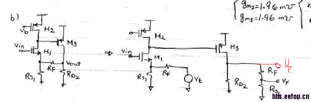

下图是拉扎维课本习题8.16第二问计算环路增益的答案,从图中可以看出将RF 和RD断开,然后在RF端输入一个测试电压VT,但环路输出端的电压却选择在RF与RS之间,与我算的正好相差RS/(RF+RS)这么一个比值,我认为输出点应该是在图中用红字标注的端口。之后有几个题目答案也是这样求解所以不敢断定答案是否有错,请教各位怎么看。

发表于 2011-8-11 15:09:54 | 显示全部楼层
答案是正确的。信号在环路上走了一圈以后 的却是应该落在图示VF的位置。
其实反馈环路在何处断开 非常有学问。因为断开环路有时候涉及各级负载的断开,断开这个操作会改变各级的负载阻抗,从而影响增益的计算。理论上无论在任何位置断开,其实都会影响前级的负载阻抗,但是一般选高阻节点断开比较合适(譬如mos管的栅极),这个图如果从M3的栅极断开得到的环路增益和从RD与RF断开看到的肯定不一样。因为,从RF与RD断开以后,M1的源极看到的阻抗实际上变了(RD看不到了),那么计算M1的Gm时肯定有所变化。
楼主,你的问题其实很容易了解,理解了为什么在断开环路的图中存在两个RF和RS就可以了。
断开环路的图左边的RF和RS为M1的source degenerate 电阻,右边一块的RF和RS为M3的负载电阻。
既然VE是从RF端灌入,那么也应该是从RF端得到,而得到转了一圈的信号的位置应该是作为M3负载的电阻分压器中间位置
从反馈方式来看,这个反馈为serise-serise反馈.

 楼主| 发表于 2011-8-11 19:44:56 | 显示全部楼层
zhongbo1127,你好,可能我没有说清楚,其实我是考虑了反馈网络的负载效应的,我明白为什么两边都有RF RS1,断开环路后在M3的漏极负载应该是RD2//(RF+RS1),这样的话我在RF与RD2断开处往RF加入VT信号,那么经过环路只能之后的信号应该从M3的漏极(RD2与RF连接处)也就是红色的VF端口引出。依然不太明白为什么从RF与RS1的电阻分压器中引出。 另外,这应该是一个shunt-series反馈吧。

回复 4# afujian
    It is a series-shunt feedback(voltage-voltage). The "loop gain" equals to A*beta, beta is the feedback factor. If you calculate the output "VF(you marked with red)", you actually get the "open loop gain" A. Since beta is Rs/(RF+Rs), you must see the output from the VF(black one), to get loop gain A*beta.
    Hope it helps.

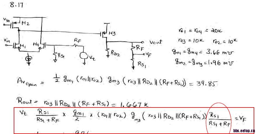

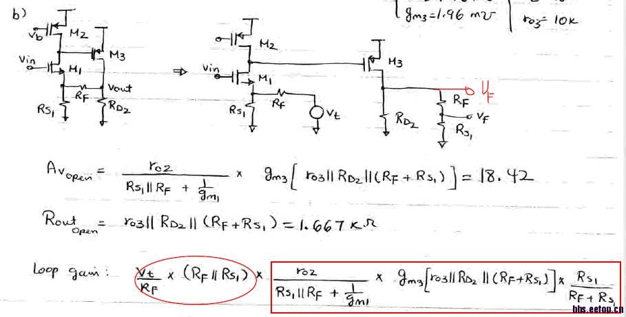

 楼主| 发表于 2011-8-12 17:21:32 | 显示全部楼层
以下是答案的16 17题的计算过程。
16
16
17
17
两个都有同样的问题,那就是环路增益β*A最终结果多乘了一个分压因子 RS1/(RF+RS1),应该是搞错了吧。
两个题目都已经清楚的计算出开环增益Avopen,要计算环路增益只要再乘以RS1/(RF+RS1)就可以了。
发表于 2011-8-15 09:50:51 | 显示全部楼层
