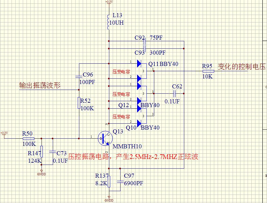

大家好!我参照着别人的电路设计了一个产生2.5MHz-2.7MHz压控振荡电路,现在板子做下来虽然
也可以产生可压控的正弦波形,可是相比原来的电路,波形的稳定度却比较差,麻烦哪位大哥知道
什么原因可以为我指点指点,谢谢!
其中电路中的电阻R137原板是8.2K的,可我做出来的板子得换成3.3K的产生的波形振荡幅度才能和原板
差不多。还有就是波形的稳定度和要差很多。我把电路放在附件中,请哪位高手能帮我看下电路时不是有
什么问题,主要哪些器件会影响波形的稳定度?我器件都互换过情况还是一样....

谐振参数设置估计不是最佳范围内

回复 1# back_602
    元件匹配,尤其变容管。
