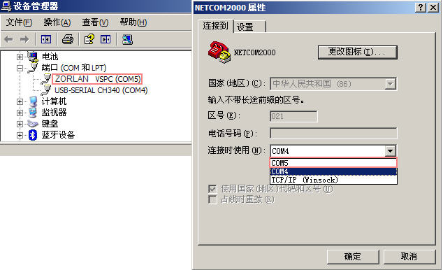

  创建虚拟串口:打开卓岚ZLVircom程序,进入串口管理界面,点击添加按钮,添加任意一个原来不存在的串口,例如COM5。此时打开计算机的设备管理可以看到已经出现了一个新的串口COM5,同时如果用超级终端选择串口时已增加了COM5。此时你已经可以正常打开COM5使用了。

2. 检查虚拟串口的存在
