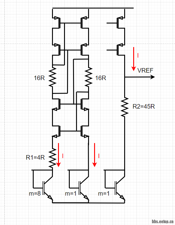

[求助] 带隙基准源都要仿哪些参数?
发表于 2021-4-14 23:47:07 来自手机 | 显示全部楼层
上电瞬态 ,运放测个相位裕度增益 再测个电源系数,温度补偿前补偿后ppm,psrr,功耗,流片的话还得测工艺角

jianjing526 发表于 2010-12-28 08:56
回复 1# luting6666
1. initial accuracy need PVT, monte carlo simulation
您好,请问如果时不带OP的运放,比如这种,还需要仿真 stability  Open-loop gain , Phase margin and GBW, step response这些嘛?
