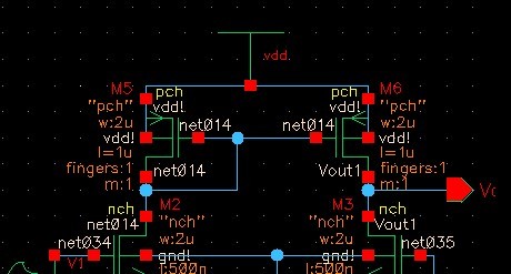

发表于 2010-9-26 18:11:53 | 显示全部楼层 |阅读模式
求教如何不显示L,W,Fingers
怎么不显示l,m和fingers
怎么不显示l,m和fingers
发表于 2010-9-26 21:15:24 | 显示全部楼层
看看菜单option->display

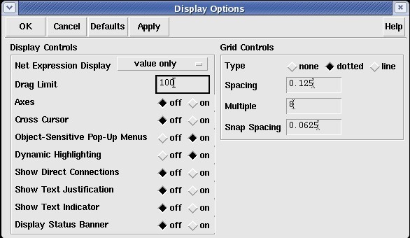

 楼主| 发表于 2010-9-27 09:33:00 | 显示全部楼层
大侠,图片中是我的display的设置,指点一下看看怎么修改设置,谢谢
这是我display中的设置
这是我display中的设置
发表于 2010-9-27 10:01:44 | 显示全部楼层
sorry,我搞错了,应该用edit->component display
然后勾选上第一行的parameter,再用鼠标选中一个你想改显示的器件。它的参数显示设置就出来了。
你可以只改这个器件的,也可以改所有此类型器件或者整个库的。
