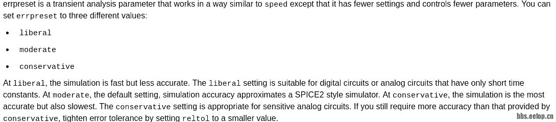

弱问一个cadence spectre瞬态仿真的问题

我在仿真带时钟的电路系统时候,一般采用moderate,精确的太耗时间了,就这样都要仿真1天左右

一般的用中间的就行

第一个最精确。

这是用于设置仿真不步长的,由你的电路工作频率决定,conservative最精准,步长为2ps

conservative 是精度最高最慢的,liberal最快精度最低
