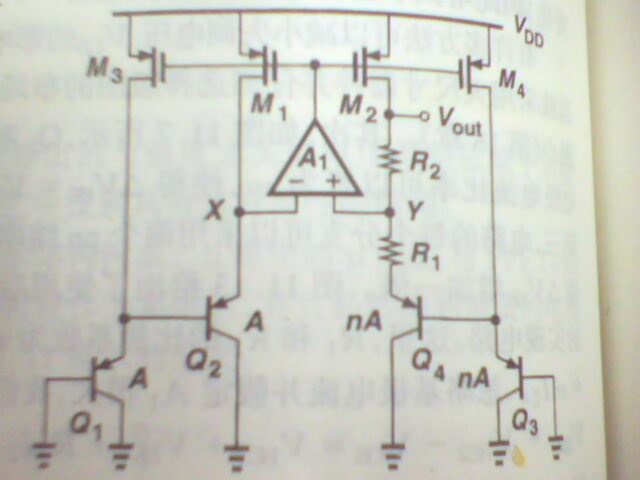

在假设Q2,Q4具有有限的电流增益B时,Q4的集电极电流小于发射极电流,书上说通过R1,R2的电流为:(Vt Ln n)*(B+1)/(B*R1),但是根据Vx=Vy,流过
R1的电流不应该是2*(Vt*Ln n)/R1,为什么解答中少因子2。还有就是不太能理解输出电压的误差为什么是(Vt Ln n)*R2/(B*R1)???? 期待高手的解答

计算过程如下:
Vy=Vx
Vx=Vbeq1+Vbeq2
Vy=I*R1+Vbeq3+Vbeq4
I*R1=Vbeq1-Vbeq3+Vbeq2-Vbeq4=2*...
