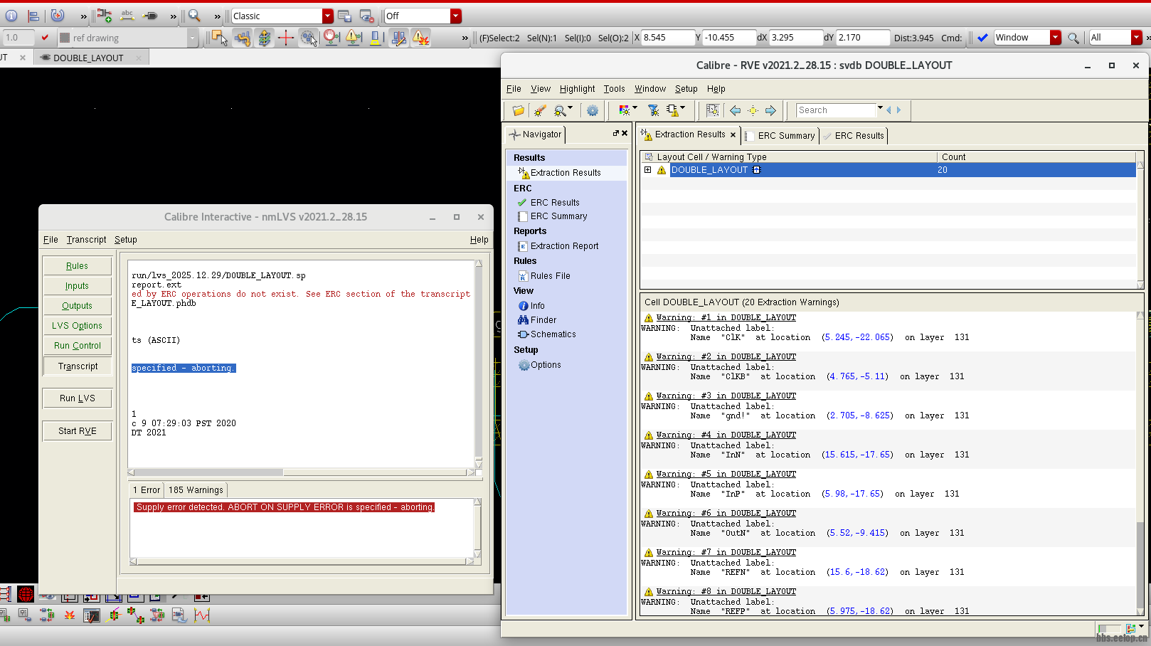

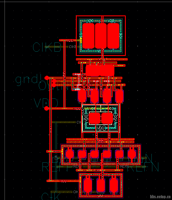

如图,lvs做的过程中发现,左边报了一个错误,但右边只有warning
除此之外,用net tracer高亮vdd时候发现版图几乎全亮了,去高亮gnd!也是同样,一开始怀疑是有短路情况出现,但virttuoso里要是有短路不应该会有叉叉高亮吗,百思不得其解,求大佬们赐教

先确定是不是短路了,看报告是有短路的情况
发表于 5 小时前 | 显示全部楼层
短路了  先查一下pin是不是对的有没有一条线两个pin 还有lvs是不是虚拟连接了
发表于 1 小时前 | 显示全部楼层
用Calibre的Shorts功能找一下短路路径
