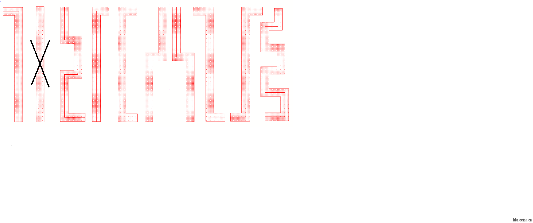

把polygon转换成Path的小程序,结果长方形不行。其他形状都可以。
刚试了一下3个都是: 直的不行,拐弯的可以,就离谱。(见附件)

把判断改成 obj~>objType == "polygon" || obj~>objType == "rect"
发表于 12 小时前 | 显示全部楼层
回复
发表于 12 小时前 | 显示全部楼层
因为长方形的objtype不是polygon ,所以你的obj 根本就没获取到它。

实测 leConvertPolygonToPath这个函数虽然叫的Polygon,但是可以直接把rect转为path,所以按3楼改就行了

不是长方形不属于polygon。你用Create Polygon画一个长方形,它就是polygon,用Create Rectangle画一个长方形,它就是rect。
