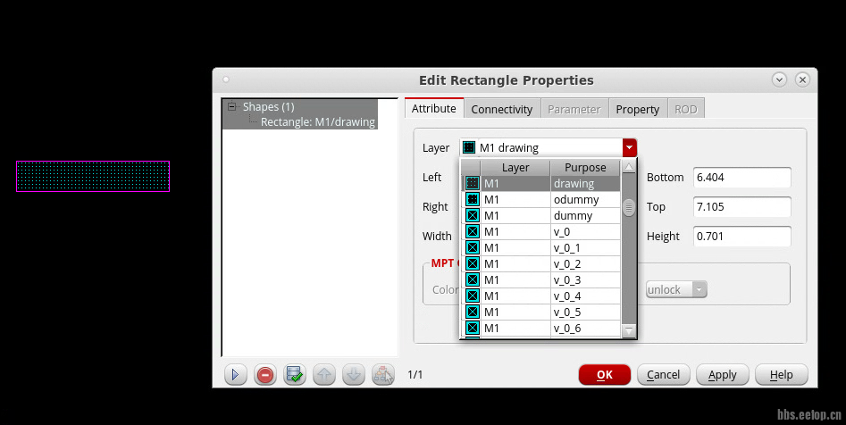

在layout中Q一个object,如图,怎么把 M1 dummyM1 odummy 的顺序调换呢?

TF文件里改, techDisplays 顺序
