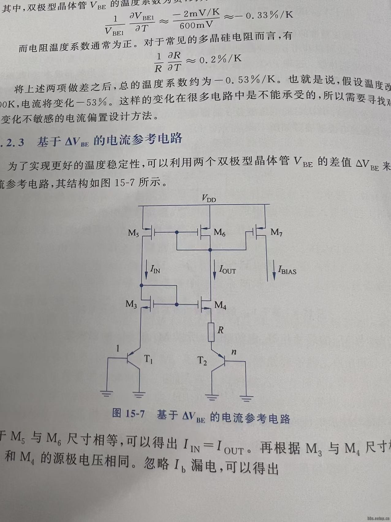

[原创] 请教各位大佬这个电路里面由M3M4M5M6构成的电路叫什么呢?为什么要在基准源中这样设计呢
发表于 昨天 20:58 | 显示全部楼层 |阅读模式
