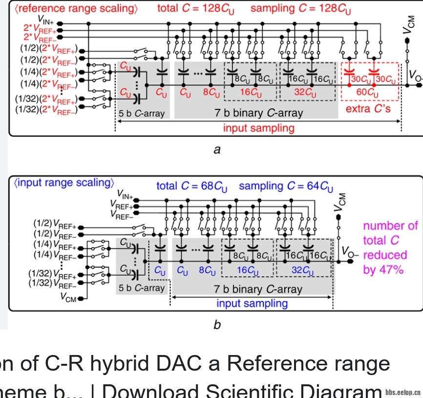

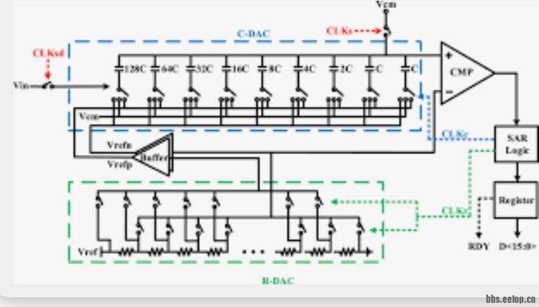

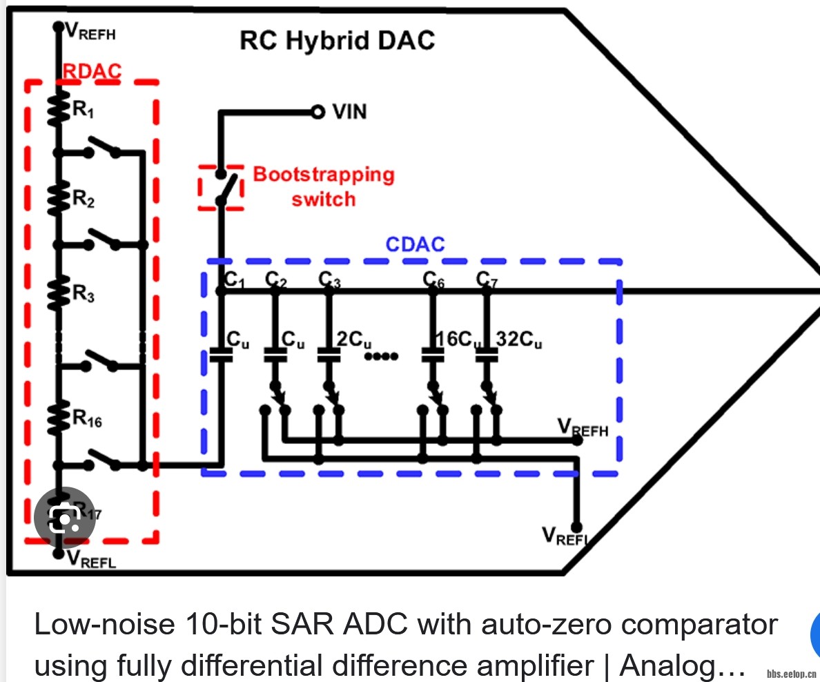

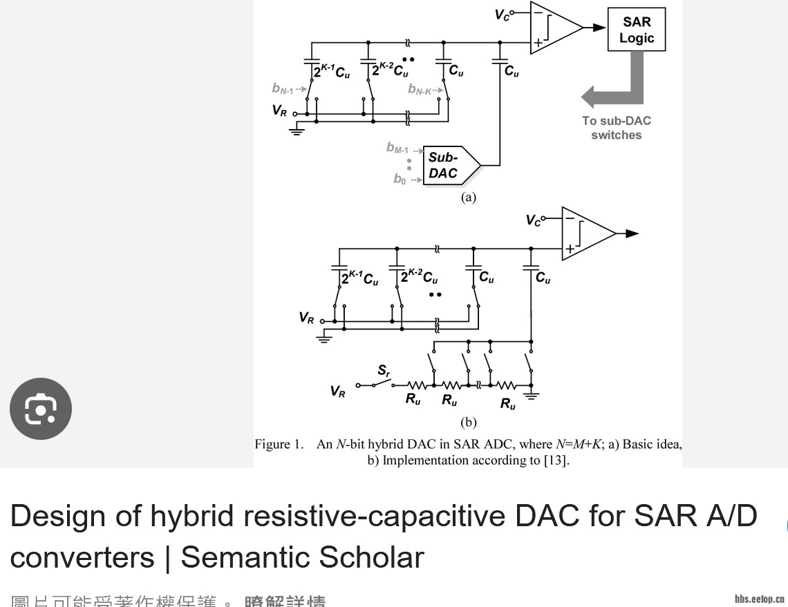

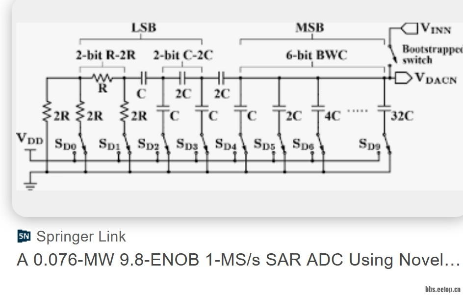

RC hybrid SAR ADC
Q1: R-dac MSB or LSB  优缺点为何 ?  R-dac C-DAC 会不会有 不线性 ?
Q2: 输入信号 电容上板取样 , 和下板取样差别 , 一说 上板 可少 bit , 但输入电容会大 .
Q3: R-DAC topology 有些接左边电容 vref 那边 分压, 但某些  右边电容那边
