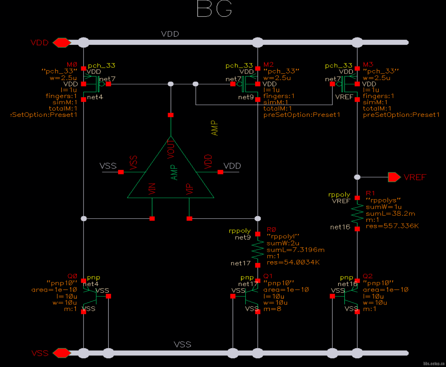

各位大佬,小弟在做BG时遇到一个问题,在-40到120℃之间仿真,TCV为21ppm,但抛物线对称轴不在这个温度段的中心点40℃处,我调了调电阻,发现效果不明显,向各位请教一下

可能电阻的温度系数范围有限,无法有效补偿整个温度区间的非线性,试试rpo?
