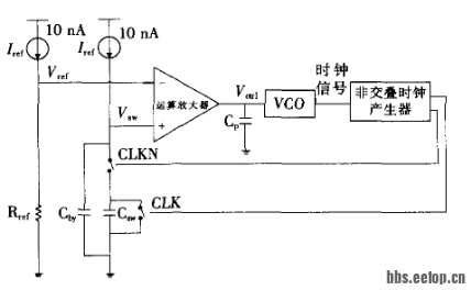

各位大佬们,本人小白最近在做FLL,但是发现VCO的输出信号频率总是像图中一样,先是一个频率很低的信号,紧接着几个高频信号,之后又是一个频率很低的信号,循环往复,FLL频率始终无法稳定在一个频率上,这个到底是为什么呢,想问问各位大佬。
图中VINN,VINP分别为运放负输入端和正输入端,Vtr为运放输出信号,即VCO控制电压,Vout为VCO输出信号,FLL整体结构在第二张图里。
劳烦各位大佬可以帮忙解答,不胜感激!
发表于 2 小时前 | 显示全部楼层
应该是稳定性有问题,跑一下PSTB,分析一下PZ
