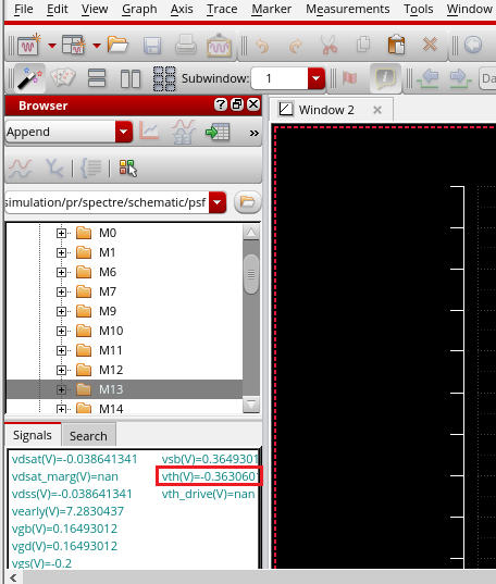

做实验发现mos的Vth在变化,现在想绘制出来其波形。我通过下面的方法,在DC扫描出来的是一个值,不是波形。这个曲线该怎么绘制呢

比如你要plot M0的Vth。新建一个空白文件,命名为xx.scs,例如save.scs,在空白文件里添加内容:save M0:all,保存文件。
在ADE中:Setup - Simulation Files - Definition Files 中,添加刚才的文件,再仿真即可。注意要在dc文件夹中寻找仿真结果。

你跑dc不是一个值吗,如果你sweep 一个参数跑dc 你可以plot 每个参数的vth wv软件里有个功能可以画出vth随参数改变的曲线
如图所示,首先进行DC 仿真,在变量扫描中选择你所关心的影响参数进行仿真设置,然后在calculator中选择op选项,同时选择你所需要观察的器件,将会跳转图中所示的List列表,最后在list列表中选择你需要查看的参数类型即可。

如图所示,首先进行DC 仿真,在变量扫描中选择你所关心的影响参数进行仿真设置,然后在calculator中选择op ...
谢谢,这个方法很nice

calcaulator里面选择MOS管的OS参数

os参数和op参数有啥区别,我目前用的op
