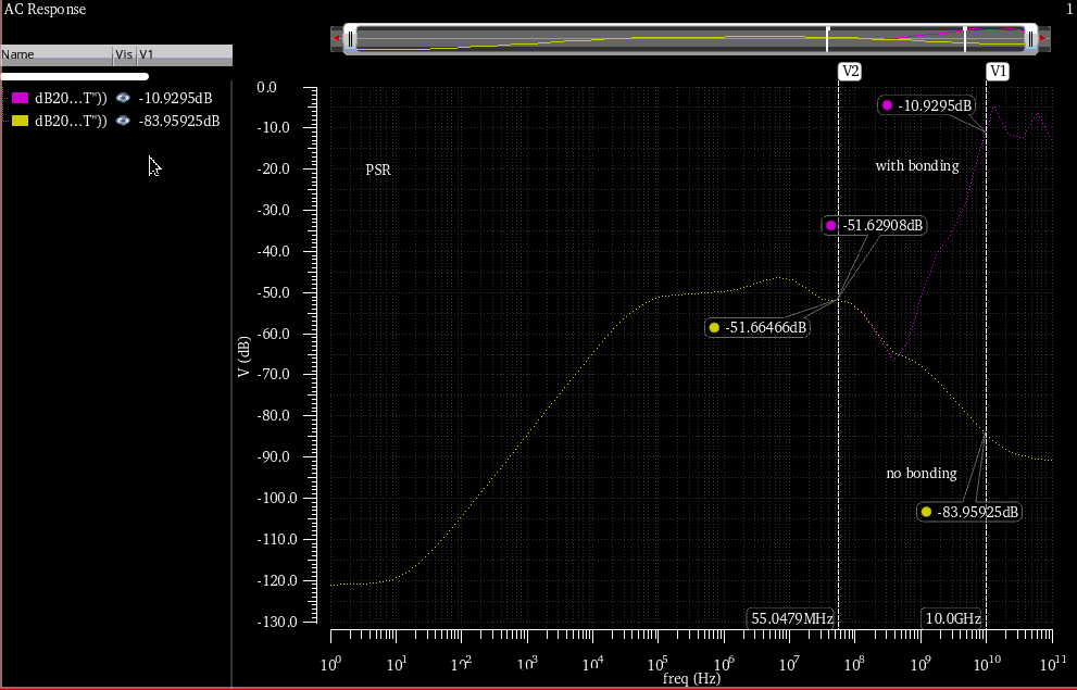

黄色曲线是没有加bonding电感的PSR,低频、中频、高频的PSR都还可以
红色曲线是加了bonding电感的PSR,低频的时候还可以,但是在中高频的时候就会变差,几乎没有了抑制效果,bonding电感电源加了1nH,地加了300pH。不知道是什么原因,请各位前辈指教
发表于 2020-5-6 19:09:56 | 显示全部楼层
你仿真那么高的频率没有实际意义。要根据实际情况设置仿真参数。这么高的频率模型已经不准了

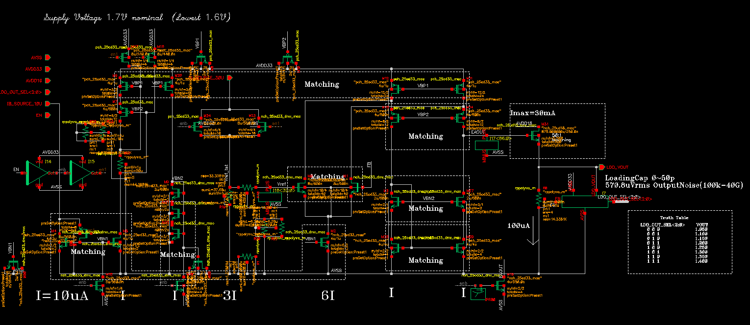

发表于 2020-5-7 06:32:07 来自手机 | 显示全部楼层
电路结构贴出来看看
 楼主| 发表于 2020-5-7 11:50:43 | 显示全部楼层
lodestar6666 发表于 2020-5-6 19:09
你仿真那么高的频率没有实际意义。要根据实际情况设置仿真参数。这么高的频率模型已经不准了 ...
LDO是用来给Driver提供稳压的。Driver的工作频率是在25GHz,不加电感输出是稳定的,加了电感以后输入电压抖动500mv,输出电压抖动400mv,几乎是没有抑制效果的,这个抖动就是电感带来的,但是在25GHz左右PSR几乎是0,不知道为什么没有抑制
 楼主| 发表于 2020-5-7 15:26:54 | 显示全部楼层
supercar 发表于 2020-5-7 06:32
电路结构贴出来看看
这是LDO的电路结构
发表于 2020-5-7 16:17:02 来自手机 | 显示全部楼层
负载驱动能力是不是够?负载电容这么小
发表于 2020-5-7 19:04:53 | 显示全部楼层
微微白 发表于 2020-5-7 11:50
LDO是用来给Driver提供稳压的。Driver的工作频率是在25GHz,不加电感输出是稳定的,加了电感以后输入电压 ...
你电路中器件都是普通器件,不是射频器件,25G这么高的频率下模型还准确吗?仿真结果可信吗?
而且你的电路没看到频率补偿,负载电容又这么小,稳定性没有问题吗?

发表于 2024-1-22 11:26:55 | 显示全部楼层
微微白 发表于 2020-5-7 15:26
这是LDO的电路结构
说点其他的 cascode 管子其实不需要太怎么考虑matching
