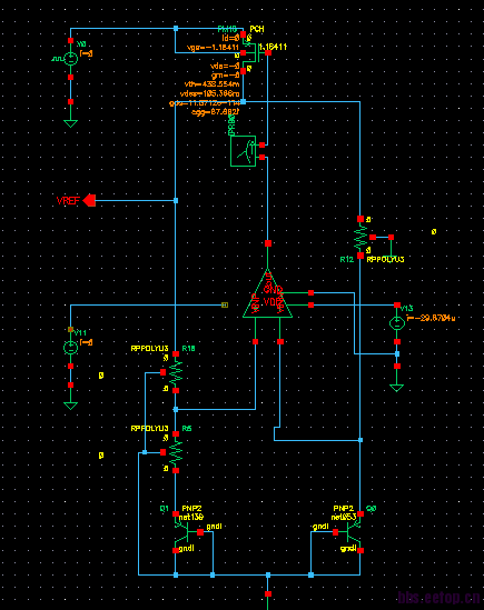

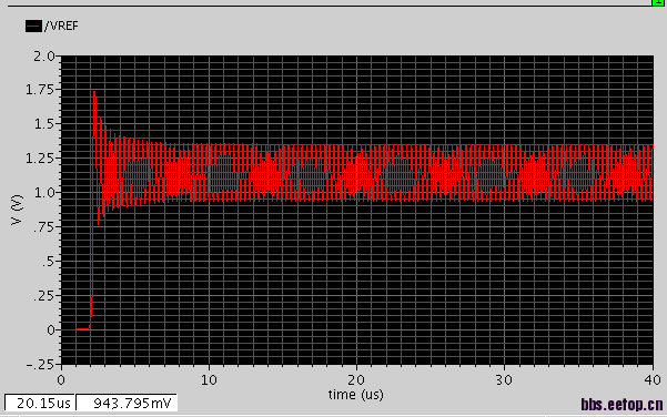

我做了个bandgap,OP的PM满足,bandgap的闭环loopgain也满足要求,但是为何输出还是会震荡?
现在觉得这种AC的仿真更本不靠谱,只能看transient了,各位论坛的高手是如何解决问题的。但是我再多加些补偿电容,它可以稳定,为啥呀?个人觉得不是phase margin不够的原因,而且个人觉得,OPAMP的稳定性不用看,只要用STB分析即可,因为OPAMP的稳定性事F=1的极端情况。

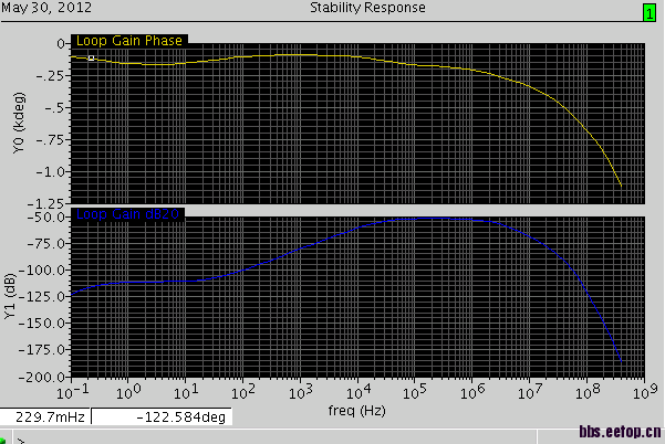

发表于 2012-5-30 21:29:15 | 显示全部楼层
相位裕度是多少,你的图纵坐标是kdeg,相位变化不是很大吗

 楼主| 发表于 2012-5-31 08:46:23 | 显示全部楼层
我找到错误了·,STB分析应该用vdc
发表于 2012-5-31 09:56:23 | 显示全部楼层
Gain是负的~~
这个能震起来就不错了。

发表于 2012-5-31 11:09:47 | 显示全部楼层
stb用iprobe或者vdc都行
发表于 2012-5-31 11:55:01 | 显示全部楼层
正负可能接反了
