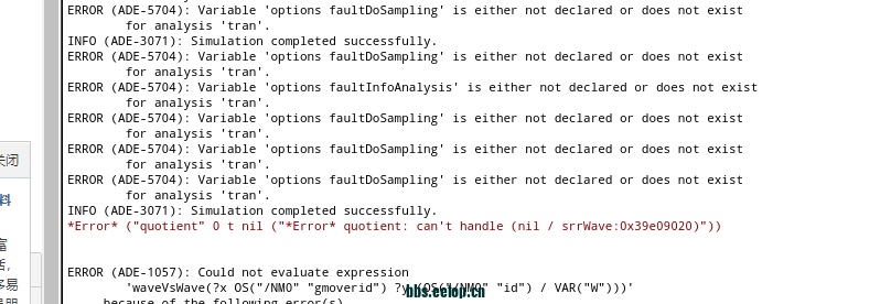

[求助] 跑gmid曲线一直有这个错误怎么解决
发表于 2022-7-11 14:39:45 | 显示全部楼层 |阅读模式
悬赏40资产未解决
发表于 2022-7-12 10:29:42 | 显示全部楼层
.ocn贴出来看一下

 楼主| 发表于 2022-7-12 10:39:52 | 显示全部楼层
大话天神 发表于 2022-7-12 10:29
.ocn贴出来看一下
大佬,什么是.ocn,新手上路的,请告知
回复
发表于 2022-7-12 10:54:49 | 显示全部楼层
ocean脚本,检查一下你的ADE里面设置的长度扫描范围
回复

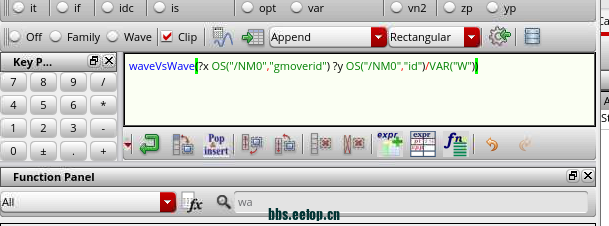

发表于 2022-7-13 08:19:24 | 显示全部楼层
你的表达式打错了吧 你把wave vs wave怎么设置的贴出来看看
回复
 楼主| 发表于 2022-7-20 09:53:24 | 显示全部楼层
这是那两个公式
回复
发表于 2022-7-28 16:01:54 | 显示全部楼层
id的格式出问题了,检查一下
