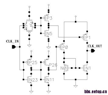

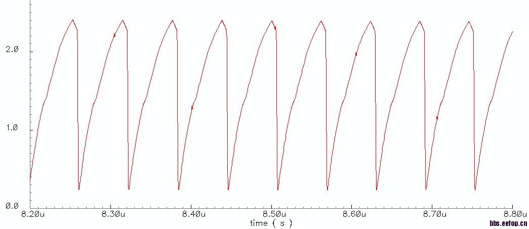

[求助] 这个波形怎么转成占空比50%的方波
发表于 2011-7-1 16:51:04 | 显示全部楼层 |阅读模式
这个波形怎么转成占空比50%的方波

直接加一级反向器不就可以了,如果考虑转换电压点,则改变下结构即可。(比如限流)

先用个比较器,然后再加一个DFF就可以了

楼上诸位,功耗不管了吗?十几兆的频率啊
如果降频可以接受,先用限流比较器整成矩形波再分频嘛
否则就用duty cycle correction

D触发器二分频正解

divise 2

]整成方波会吧,然后再用微调电路,找个微调电路给你

2分频,最简单了....
