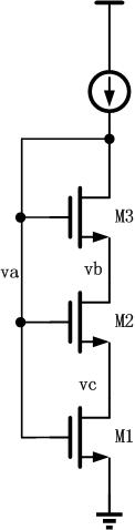

circuit.jpg 我认为M1和M2一定工作在线性区,对吗

    我是根据VDS和VGS、Vth的关系推的。你这解释简洁

我是这样想的:
电压通过电流源提供合适的偏置电压va
      M3是二极管连接,一定饱和。va-vb>Vth3
假设M2饱和,则vb>va-Vth2,得出va-vb<Vth2。这就矛盾了,因此假设错误,M2只能工作在线性区。
    同样可以先假设M1工作在饱和区,则vc>va-Vth1。对于M2,va-vc>Vth2,得出vc<va-Vth2,还是得出矛盾。
因此M1也只能工作在线性区。
