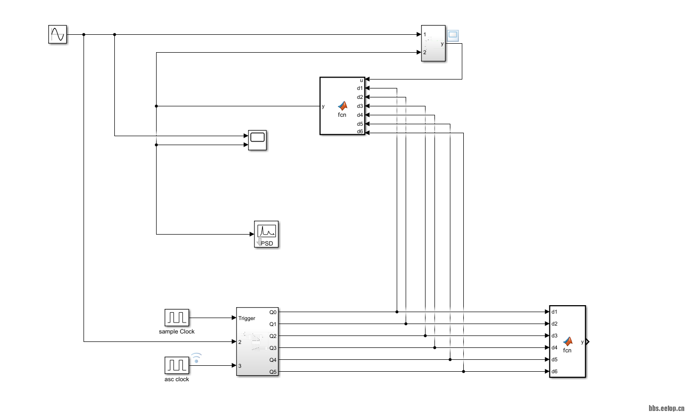

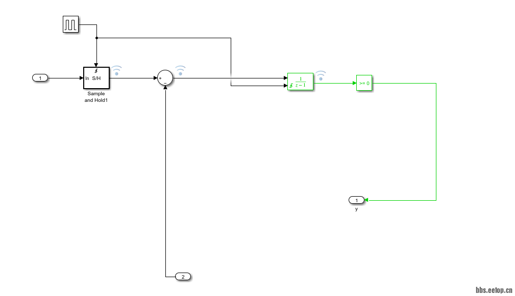

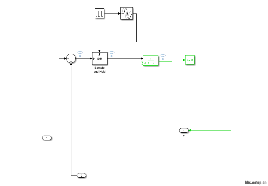

各位大佬好!我是一名刚接触ADC的大二小白,目前在搭建增量型的Zoom ADC。但是在simulink仿真时发现用了Reset复位后得到的ENOB都非常小,我用的SAR ADC是6bit,IADC只用了一个一阶的,没有增加数字滤波器部分,仿真结构图和各种参数设置如下。还请各位大佬不吝赐教,真的没有想明白这是为什么,求求各位大佬帮帮孩子!谢谢谢谢!
