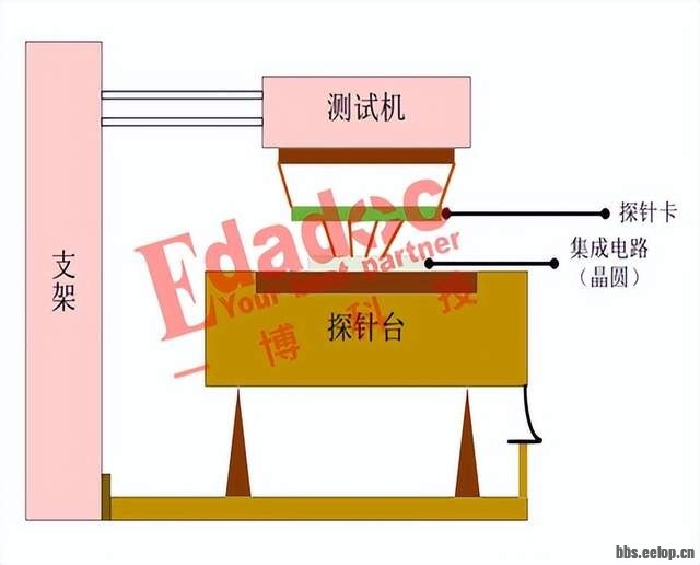

探针卡(Probe Card):
探针卡用于测试未切割和未封装的半导体器件,通过对晶圆上的每个芯片进行电气测试,筛选出参数在要求范围内的器件进行封装。常应用于功能测试与性能测试中,了解芯片功能是否正常,以及筛掉芯片晶圆中的故障芯片。自动测试设备【ATE】+探针台【Prober】+仪器仪表,需要制作的硬件是探针卡【Probe Card】。

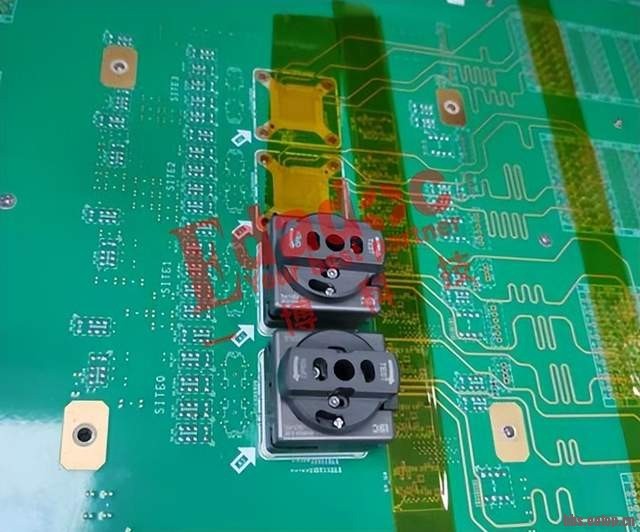

负载板(Load Board)
在Final Test测试设备上面需要用到负载板,负载板用于在器件封装后对器件进行功能或性能测试,筛选出封装后的不良器件。对于有高速接口的IC来讲,对应的负载板通常会有严格的阻抗要求。⾃动测试设备【ATE】+机械臂【Handler】+仪器仪表,需要制作的硬件是测试板【Loadboard】+测试插座【Socket】等。

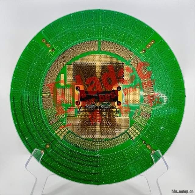

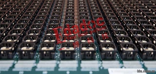

老化测试板(Burn-in Board,简称BIB)
老化板(BIB)用于封装后芯片的老化测试,如热循环或加速开关循环,以暴露器件的早期失效故障。老化板的PCB材料必须能够承受长时间和反复的高温环境暴露,具有极高的可靠性。
转接板(interposer):
Interposer是将Probe PCB 的讯号布线透过Interposer(载板)中介层的转换让Probe Head的探针可接收到讯号,且也可将讯号顺利传送至测试机台进行判读.

是模拟芯片在真实的使用环境中运行,常应用于功能测试、性能测试和可靠性测试中,常常作为成品FT测试的补充而存在,顾名思义就是在⼀个系统环境下进行测试,就是把芯片放到它正常⼯作的环境中运行功能来检测其好坏,缺点是只能覆盖⼀部分的功能,覆盖率较低所以⼀般是FT的补充⼿段。
需要应用的设备主要是:机械臂【Handler】,需要制作的硬件是系统板【System Board】+测试插座【Socket】。
从上图可以看出,prober card和interposer为CP端测试,也就是晶圆端的测试。CP【Chip Probing】顾名思义就是用探针【Probe】来扎Wafer上的芯片,把各类信号输⼊进芯片,把芯⽚输出响应抓取并进行比较和计算,挑选出最优的芯片。
Load board 和BIB板为芯片封装后FT端的测试。封装后成品FT测试,常应⽤与功能测试、性能测试和可靠性测试中,检查芯⽚功能是否正常,以及封装过程中是否有缺陷产⽣,并且帮助在可靠性测试中用来检测经过“⽕雪雷电”之后的芯片是不是还能⼯作。
探针卡在CP测试中用于连接测试机和Die上的Pad,通常作为Loadboard的物理接口,在某些情况下ProbeCard通过插座或者其它接口电路附加 到Loadboard上。
应用:晶元切割前,透过pc可以测试晶圆品质,避免不良产品产生封装成本。晶圆检测是指在晶圆出厂后进行封装前,通过探针台和测试系统配合使用,对晶圆上的芯片进行功能和性能的测试。成品测试是指芯片完成封装后,通过分选机和测试系统配合使用,对芯片进行功能和电参数性能测试,保证出厂的每颗芯片的功能和性能指标能够达到设计规范要求。
