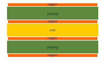

让我们先从叠层开始看看承载整个电子元器件的那块板子的结构。PCB的叠层都是偶数,并且各层的厚度都是上下镜像对称的,以图1 一个最简单的4层PCB结构为例,它使用一个芯板(CORE),两个半固化片(Prepreg)压合在一起组成。芯板(CORE)是一个基本单元,可以把它理解为上下表面都附铜的PP,(注意我们通常称作的CORE广义上一般都是包含它上下两面copper的)。然后不同厚度的CORE之间通过PP层压合在一起,形成了copper-pp-core-pp-copper的镜像对称结构。
图1 4层PCB结构

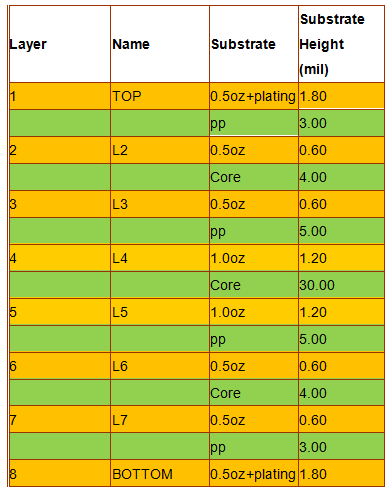

下图2 是一个层数稍微多一点的8层板的层叠结构实例,可以看到它有三张CORE,之间叠加PP压合而成,并且上下两个CORE表面是0.5OZ的铜,而中间的CORE表面是1.0OZ的铜,表面铜采用1.0OZ的厚铜对于内部走电源铜皮,增大铜皮的通流能力有很大用处。而信号层一般只需要用0.5OZ厚度的铜就足够了。毕竟信号速率高的时候,由于趋附效应的存在,信号电流会集中在铜的很薄的一层表面流过,使用厚铜并没有什么意义。
图2 8层板的PCB层叠结构
在电子板卡研发初期,layout工程师一般都会先评估好PCB需要的层数,然后和PCB板厂沟通好叠层设计及线宽线距。线宽线距就是为了控制信号线的特性阻抗。工程师通过沟通好的单线和差分线的线宽/线间距进行layout。虽然最后在PCB设计完成出光绘文件(Gerber)给到PCB厂家之后,一般还可能会进行线宽线距的微调,但是对PCB设计影响不大,板厂可自行在光绘文件上进行微调。目前普遍的阻抗误差都控制在+/-10%。
