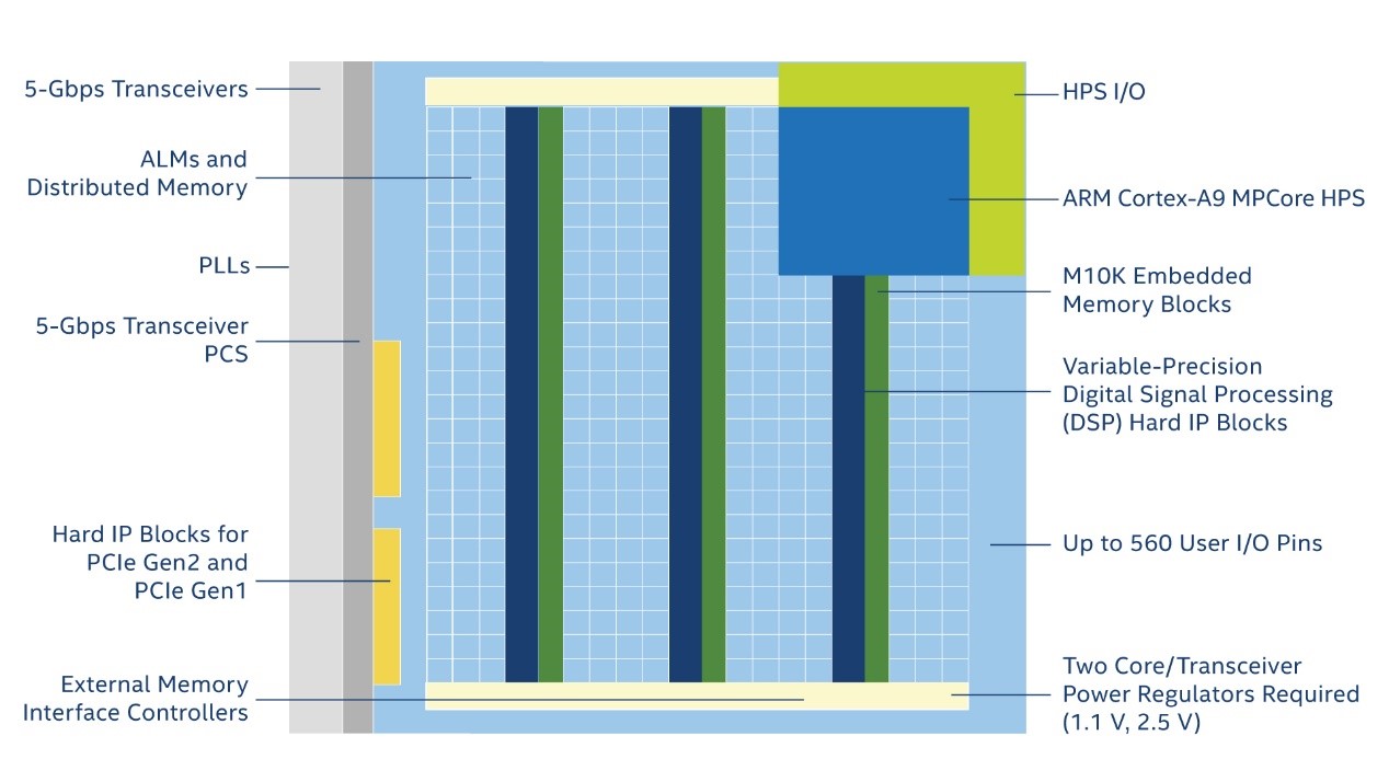

FPGA,全称为Field Programmable Gate Array,中文为现场可编程门阵列。FPGA是由通过可编程互联连接的可配置逻辑块矩阵构成的半导体器件 [1]
1 Cyclone V架构
上图是Cyclone V 的架构,整个FPGA包括自适应逻辑模块(ALM)(XilinxCLB)I/OPLLsM10K嵌入式内存、分布式内存逻辑阵列模块(MLAB)、数字信号处理(dsp)模块以及其外固化的外设IP,比如Transceiver和外部存储接口控制器,这些资源通过灵活的时钟网络和英特尔的MultiTrack布线结构来连接。一个FPGA中可以有数百万个ALM/CLB,而每个ALM/CLB主要有查找表(Look Up Table)、寄存器和多路复用器组成(XilinxAltera大体相同)。也就是说,一个FPGA可以有数百万的寄存器。那么,说白了,这是一个灵活的asic,但性能上是无法和ASIC相比较的。FPGAASIC的区别与特点也是十分的有意思,我在后续的文章中会提到。此外,FPGA上电时,无法立即工作,需要由外部配置电路进行配置。

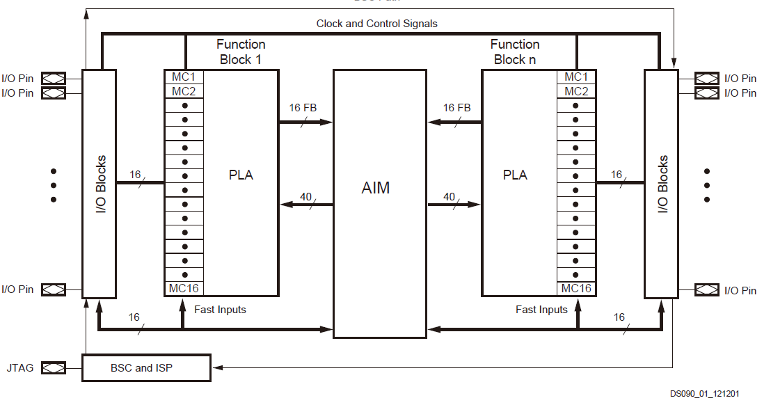

CPLD,全称为Complex Programmable Logic Devices,中文为复杂可编程逻辑器件。CPLD是完全可编程阵列组和宏单元的组合 [2]
2 CoolRunner-II 架构
以上是XilinxCoolRunner-II的架构图,其由多个功能块(FB)组成,高级互联矩阵(AIM)将各个功能块连接起来,FB由可编程逻辑阵列(PLA)16个宏单元组成,而其实PLA其实是两级与或门,而宏单元的结构如下:

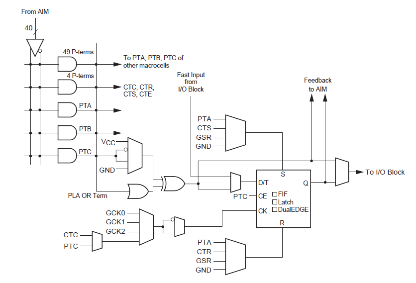

3 CoolRunner-II宏单元
从图三可以看出,宏单元可以简单的认为就是一个触发器加PLA的输出的组合,宏单元直接与输入输出I/O进行交互。这里可以得到一个很直观的概念,CPLD的寄存器偏少(FBs*16)。另外 ,通过JTAGISP接口进行编程,而这些基于闪存(FLASH)的连接,不会因掉电而消失,因此程序烧录完成后,CPLD一上电就可以工作。
