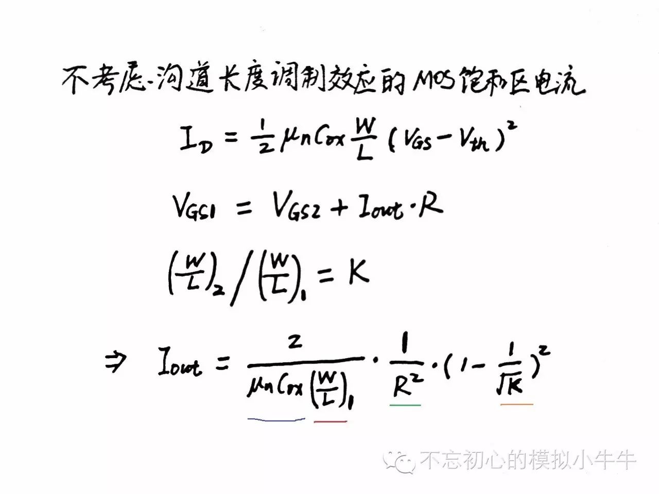

“三支路基准电流源”的提法见于何乐年所著的《模拟集成电路设计与仿真》p267中,国外大牛Ivanov所著的《 Operational amplifier speed and accuracy improvement》p42称之为"Mos gm-matching biasing"。后续
    其基本结构如下图
    其中M7输出电流为Iout,M4~M7为current mirror,M1、M2和R构成的用语确定电流Iout的值,M3为暂时理解为单管CS放大器。以下使用MOS长沟道模型进行计算,借此巩固下基础知识,温故而知新~
    稳态时,忽略CLM和BE等二级效应,有M5和M6电流相等,M1和M2漏电也电流相等;可以得到输出电流如下图
登录/注册后可看大图
    输出电流Iout包含4个影响因素,是个和电源无关的电流产生电路。其中宽长比、电阻R和比例K对Iout的影响趋势如下图所示,可以看到电阻变化影响最大,宽长比影响其次,比例K影响较弱。 趋势.jpg

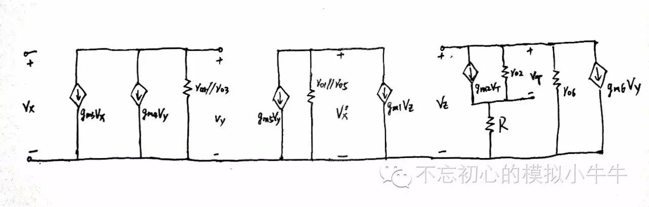

本期分析三支路电流源的环路稳定性,俗话说,麻雀虽小五脏俱全,尽管该电路所用器件个数不多,主体仅包含6个MOS管和1个电阻,却是一个多反馈环路系统,如下图所示。
图1
        正反馈环路为小环路,仅包含M1和M3~M5,M3为单管共源级放大器, 二极管连接的M4作为M3的有源负载,Vy相对于Vx有180°DC相移;M5和M1构成第二个CS放大级,M1作为M5的有源负载,Vx相对于Vy有180°的DC相移。因此该小环路(Vx => Vy => Vx)为正反馈。
负反馈环路为大环路,包含了电阻R和M1~M7,增加了M6、M2和R的反相放大级。即Vz相对于Vy有180°的DC相移;M1和M5构成的CS放大级,完成了第三个180°相移。大环路(Vx => Vy => Vz =>Vx)为负反馈。
为了保证系统稳定,需要分析整体环路的频率特性。其小信号等效电路如下图。
登录/注册后可看大图
图2
小信号低频条件下,其各节点的通路增益和环路增益推到如下:
图3
        可以看到,低频下,环路整体表现出的稳定性取决于最后浅蓝色部分是否大于0,即M1和M2管尺寸和电阻R值。如果设置不合理,可能会表现出正反馈,无法得到所需的电流。
        即便是低频下为正反馈,随着频率增加,该系统能够稳定呢,那就接着分析。
注意节点Vx、Vy和Vz的器件对地电容和Cgd电容,会引入多个极点和多个零点。高频下,还是极有可能出现正反馈的,电容分布如下图所示,是不是头都炸了。其实,负反馈理论中,只要将主极点的频率设置的足够低,就可以将非主极点移到GBW之外啦,
图4
图3中推导可以看到,Vx点表现的阻抗相对较大,为ro/2量级,那如果在Vx点增加额外的电容Cload,有理由相信,这一点就是主极点啦。
电容值得选取,首先要保证PVT下,系统有足够的相位裕度,同时还要兼顾面积因素。
至于环路稳定性的验证,让EDA工具帮我们去做繁琐的计算吧。

提一个问题,这个三支路电流源跟传统的Constant-gm电流源比有没有什么优点?
1、PSRR
2、Noise
传统的constant  gm电流源就没有第三个支路(没有M3/M4),只有一个正反馈回路,但接法和此电路有一点区别,是M1和M6都接成diode形式,此时可以推出其正反馈系数<1,仍然是稳定的。
当然两者都需要启动电路。
