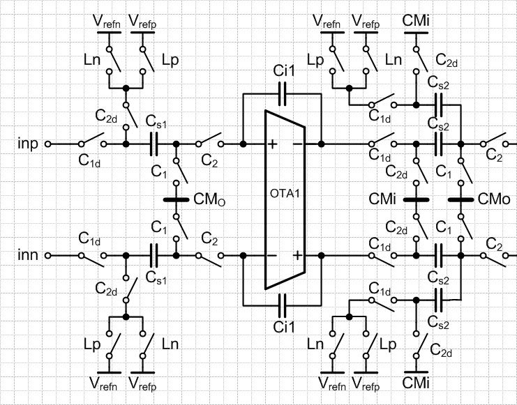

          上图所示是截取了一级积分器,请问Vrefp, Vrefn在在实际建模和设计电路时该如何定呢? 它们的取值如何影响电路性能呢?一直很困惑,请高手指点~~

对于单Bit量化的SD调制器来说,就可以使Vrefp+Vrefn=2Vcmn. 如:Vrefp=2.6v,Vrefn=0v,Vcmn=1.3v。这样,matlab建模时+Delta/2=1.3,-Delta/2=-1.3即可。

回复 3# stoneclizs

   谢谢您的回答,但是我还有个疑问:在Delta-sigma Data Converters theory, design and simulation这本书的11.5.1节,作者讲到,即使是1bit的feedback DAC也会引入非线性,增加噪声和运放的负载,那么在实际设计中我该如何仿真,来确定由于Vref的非理想因素(如二次谐波,负载)等是在spec允许的范围呢?~~

   或者不按您说的那样取,Vrefp, Vrefn取得不对称,会带来哪些效应,不知有没有论文讨论过呢,请您指点。

轻微的不对称会增加噪底
