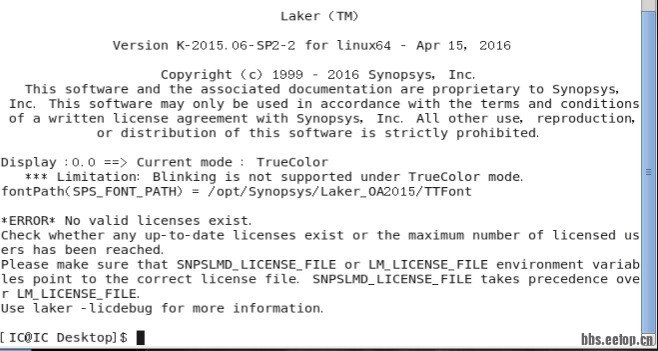

载了版上某篇2018的laker 到虚拟机解压后运行laker跳此错误
请问是哪边没弄好吗?
不知道有没有完整的安装教学

启动S家的license守护进程了吗?软件是没有问题的,但是需要lic文件才能正常使用
发表于 昨天 08:45 | 显示全部楼层
启动license守护进程了吗?软件本身没问题,但是需要lic文件才能正常使用

安装目录:
/home/laker
在root/home下:
1.设置权限:
chmod 755 laker
2.展开安装文件
tar -zxvf Laker-32v4-basic.tar.gz
tar -zxvf Laker-32v4-linux.tar.gz
3.设置环境变量
c shell下:
vi .cshrc
setenv LAKER /home/laker/
setenv LAKER_LICENSE /home/laker/license/license.dat
(or setenv SC_LICENSE_FILE )
setenv LAKER_LICENSE 5229@VMWare (本机可以不用)
set path=(${LAKER}/bin $path)
alias laker_start ${LAKER}/bin/lmgrd -c ${LAKER_LICENSE} -l /home/user/laker.log
4.license.dat (synopsys.dat) 设置lmgrd的位置/hostname/hosiid (如果不是floating)
5.启动license:
laker_start
6.启动laker
laker &
