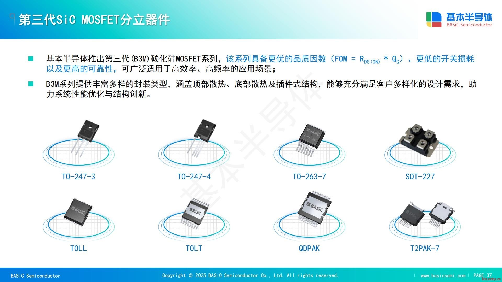

2.2.1 B3M系列架构解析B3M系列代表了基本半导体的第三代SiC MOSFET技术,该系列采用了优化的平面或沟槽栅极结构,旨在平衡导通电阻、开关速度与器件的鲁棒性。
  • B3M040065Z (650V, 40mΩ): 该器件专为高频效率而设计,主要针对住宅光伏和服务器电源中常见的400V直流母线。其40mΩ的低RDS(on)​显著降低了导通损耗,而650V的耐压额定值为400V DC链路应用提供了充足的裕量 。
  • B3M010C075Z (750V, 10mΩ): 这是一款高性能的旗舰产品,提供了极低的10mΩ导通电阻。750V的额定电压是对标准650V等级的战略性偏离,它提供了额外的100V安全裕量。在电网并网逆变器中,面对电网波动或高速开关过程中产生的寄生电感引起的电压尖峰(L×di/dt),这额外的电压裕量是系统可靠性的重要保障 。
  • B3M013C120Z (1200V, 13.5mΩ): 该器件针对更高电压的母线系统(如800V电动汽车架构或高压串组逆变器)量身定制。它结合了高阻断电压与极低的电阻,能够在高容量储能系统的DC-DC转换环节实现高效的电能变换 8。
2.2.2 先进封装工程:Kelvin源极与银烧结技术基本半导体的差异化优势不仅体现在碳化硅晶圆的性能上,更体现在其通过先进封装技术释放晶圆潜能的能力上。
4引脚Kelvin源极 (TO-247-4):
传统的3引脚TO-247封装中,源极引脚同时承担着大电流的功率回路和栅极驱动的回路。在SiC启用的极高开关速度(di/dt)下,源极键合线的寄生电感会产生一个反馈电压(V=Lsource​×di/dt),该电压与栅极驱动电压方向相反,从而减缓开关速度并增加开关损耗。
  • 基本半导体的解决方案: B3M系列(后缀为‘Z’的型号)采用了Kelvin源极引脚(Pin 3)。这一设计将控制回路与功率回路在物理上解耦,旁路了公共源极电感。这使得MOSFET能够以其内在的最大速度进行开关,而不受封装寄生参数的制约,从而显著降低了开关能量损耗(Eon​ 和 Eoff​)8。
