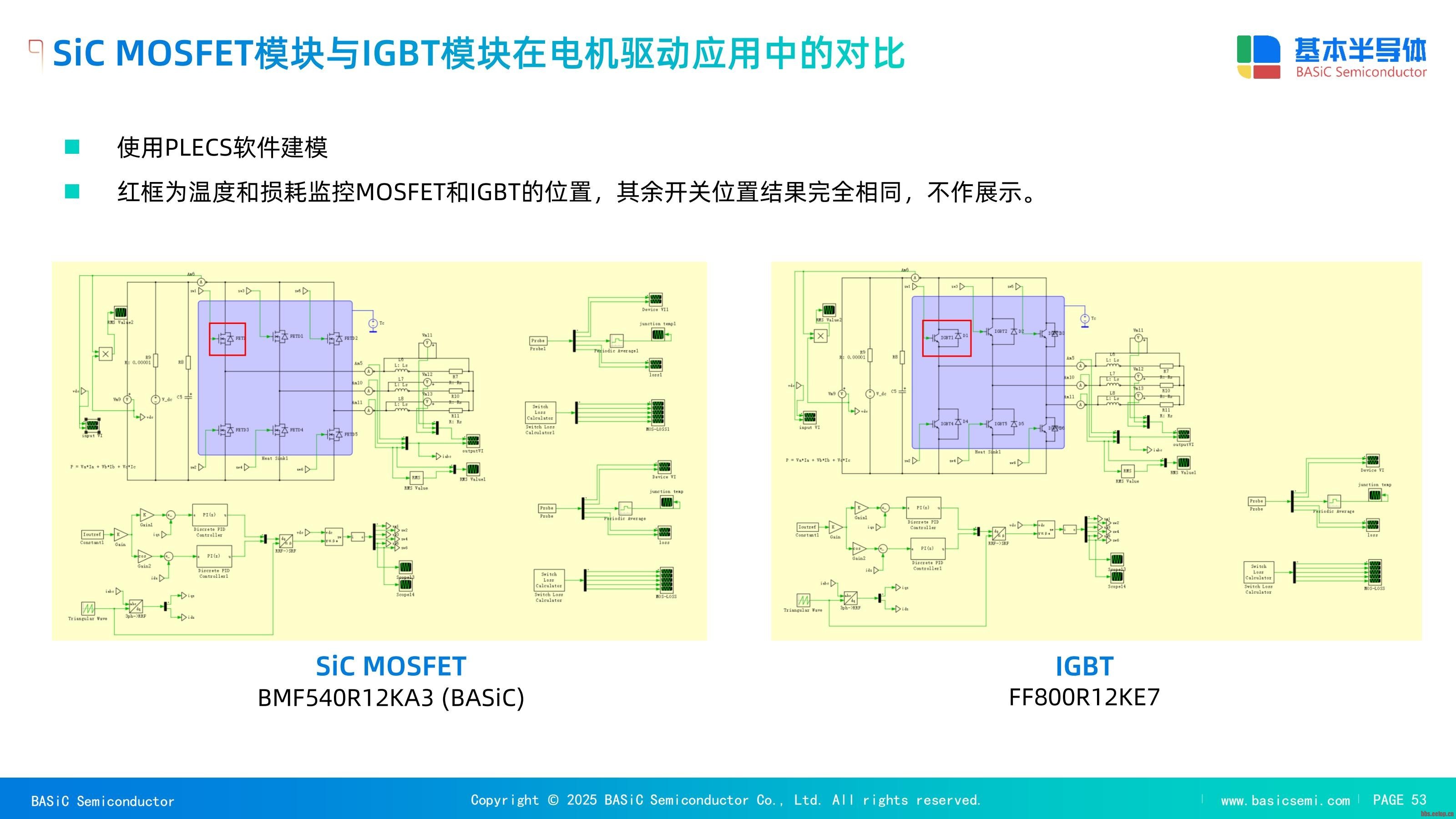

仿真数据实证:

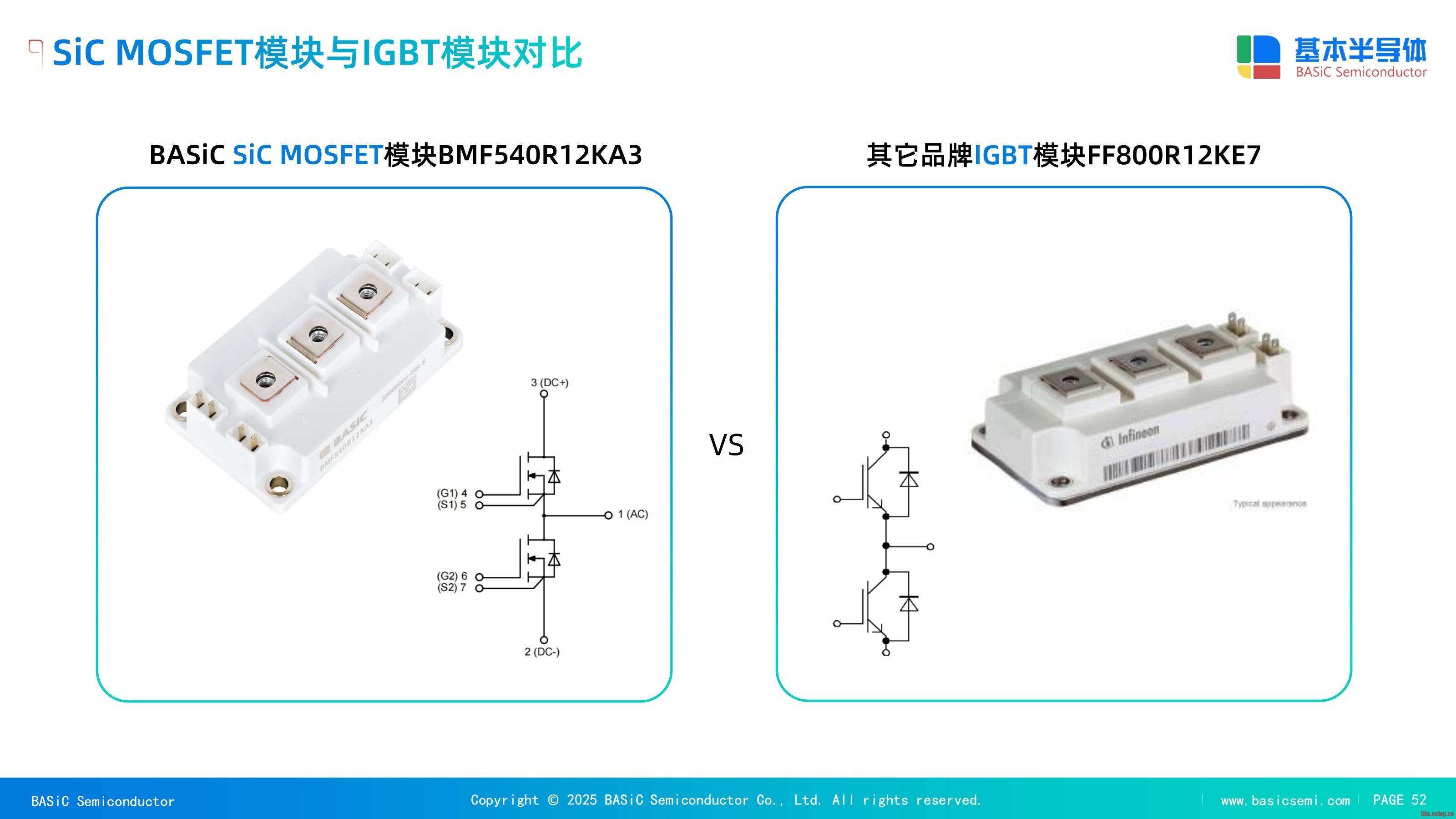

在针对电机驱动应用的PLECS仿真中,对比了基本半导体的SiC模块(BMF540R12KA3)与英飞凌的IGBT模块(FF800R12KE7)1。数据不仅展示了SiC的优势,更揭示了这种优势的惊人幅度。
表 1:电机驱动工况下的损耗对比仿真(散热器温度 80∘C, 母线电压 800V)
参数指标SiC MOSFET模块 (BMF540R12KA3)IGBT模块 (FF800R12KE7)技术洞察与差异分析
开关频率 (fsw​)12 kHz6 kHzSiC在双倍频率下运行,控制更精准,纹波更小
输出相电流300 Arms300 Arms相同负载条件
导通损耗 (Pcon​)138.52 W161.96 WSiC降低约 14.5%
开关损耗 (Psw​)104.14 W957.75 W核心差异点:SiC开关损耗降低了 89%
单开关总损耗242.66 W1119.71 WSiC总损耗仅为IGBT的 21.6%
最高结温 (Tvj​)109.49 °C129.14 °CSiC运行温度低 20°C,大幅提升可靠性
整机效率99.39%97.25%效率提升超过2个百分点深度解读:
这是一个毁灭性的打击。IGBT模块在仅运行于6kHz的情况下,其开关损耗高达957W,这就像带着脚镣跳舞,巨大的热量迫使系统必须配备庞大的散热器和风扇。而SiC模块即使将频率提升至12kHz(这意味着电机控制可以更加平滑,噪音更小),其开关损耗仅为104W。这种物理特性的巨大差异,构成了SiC取代IGBT的最坚实的技术地基——它不仅仅是省电,更是解放了系统的热设计约束。

4. 产品化逻辑:以“标准封装”为特洛伊木马拥有好的芯片技术并不足以颠覆市场,因为工业客户极其保守,不愿意轻易更改已经成熟的机械设计(如散热器安装孔位、母排连接方式)。中国企业的策略非常务实:将最先进的SiC芯片,装进最传统的IGBT模块外壳里
wKgZO2kMnLiAaktdAAX8paNIZu8391.png 这种“旧瓶装新酒”的策略,实质上是一种商业上的“特洛伊木马”。

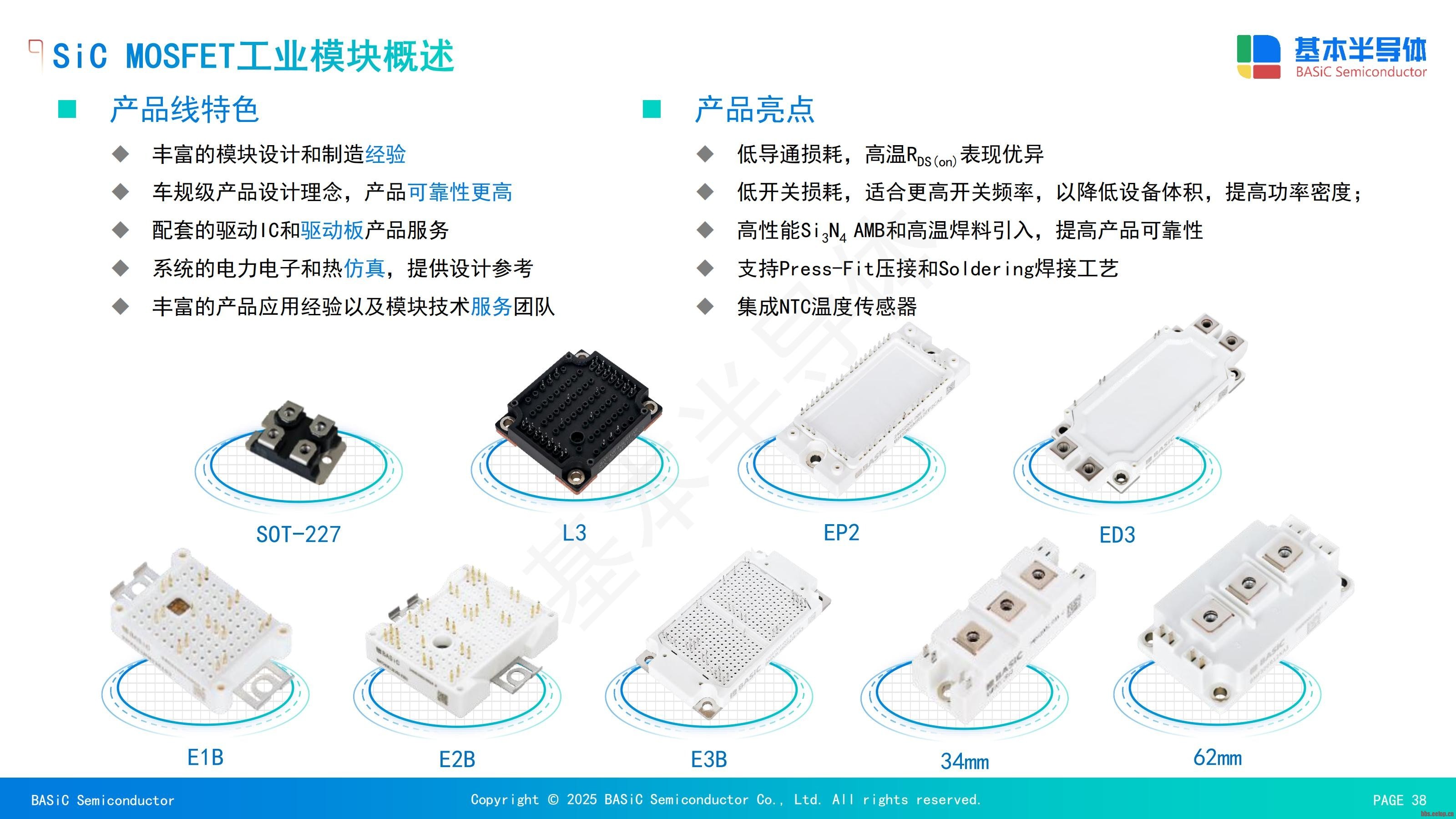

4.1 62mm 与 34mm ,ED3 标准封装的战略意义 wKgZO2kQAoiADlPTAAW1gDXekE4037.png wKgZPGkNPneAbJviAAXzMl5DY5I132.png wKgZO2kNPneAN9IzAAWXx6g2ZRQ515.png 62mm和34mm,ED3模块是工业电力电子领域最通用的标准封装,由欧洲厂商(如Semikron、Infineon)确立标准,广泛应用于焊机、变频器、光伏逆变器等领域。
BMF540R12KA3 (62mm模块) :这款产品在外观尺寸、安装孔位、端子高度上与标准的400A-600A IGBT模块完全一致 。
  • 战略意图:客户无需重新设计机箱结构,无需重新开模散热器,甚至无需更改母排连接,只需更换模块并微调驱动板,即可将现有设备升级为SiC设备。这极大地降低了客户的替换成本和心理门槛。
BMF80R12RA3 / BMF160R12RA3 (34mm模块) :针对各类电焊机和中功率逆变器,直接对标传统的34mm IGBT半桥模块 。

5. 商业逻辑:系统级账本与“以小博大”SiC芯片的单位面积成本远高于硅。如果仅比较元器件采购成本(BOM Cost),SiC没有任何优势。中国企业的商业逻辑在于重塑客户的算账方式:从**“买器件”转变为“买性能”**。

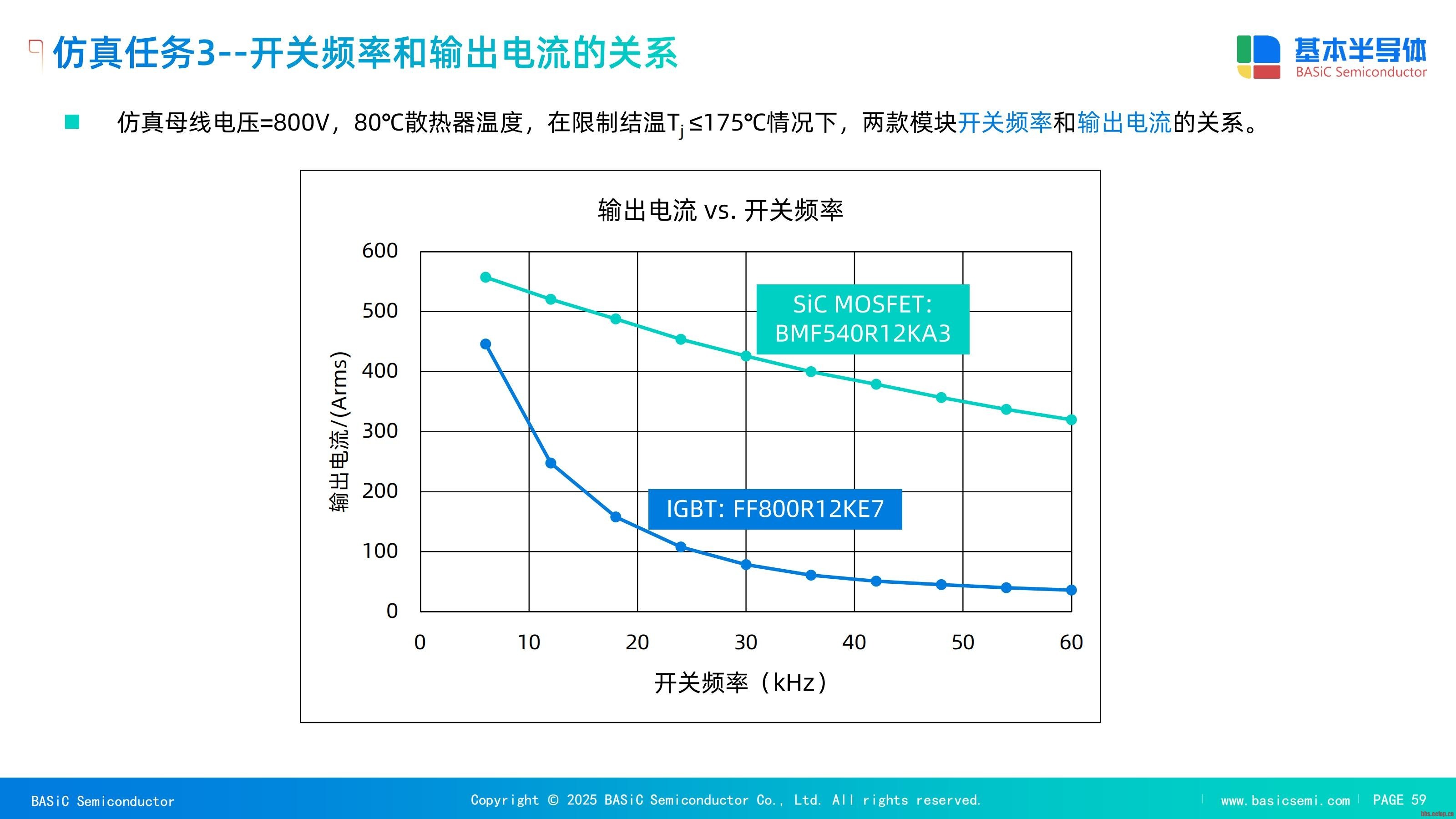

5.1 “小电流打败大电流”的降本逻辑传统IGBT由于导通压降大且开关损耗高,随着温度升高,电流输出能力会急剧下降(降额)。而SiC MOSFET具有正温度系数电阻特性且散热极快,其高温下的电流输出能力远强于IGBT。
案例分析:BMF540R12KA3 vs. FF800R12KE7
在仿真中,如果将结温限制在 175∘C 的极限条件下,考察两者能输出的最大电流 :
  • SiC模块 (额定540A) :最大输出电流可达 556.5 A
  • IGBT模块 (额定800A) :最大输出电流仅为 446 A
商业结论:
客户购买一个额定540A的SiC模块,实际获得的有效输出能力(556.5A)竟然超过了一个额定800A的IGBT模块(446A)。
这就意味着,客户可以用更小规格(也意味着相对更低成本)的SiC模块,去替代更大规格的IGBT模块。这种“以小博大”的能力,直接拉平了两者在实际应用中的成本差距。

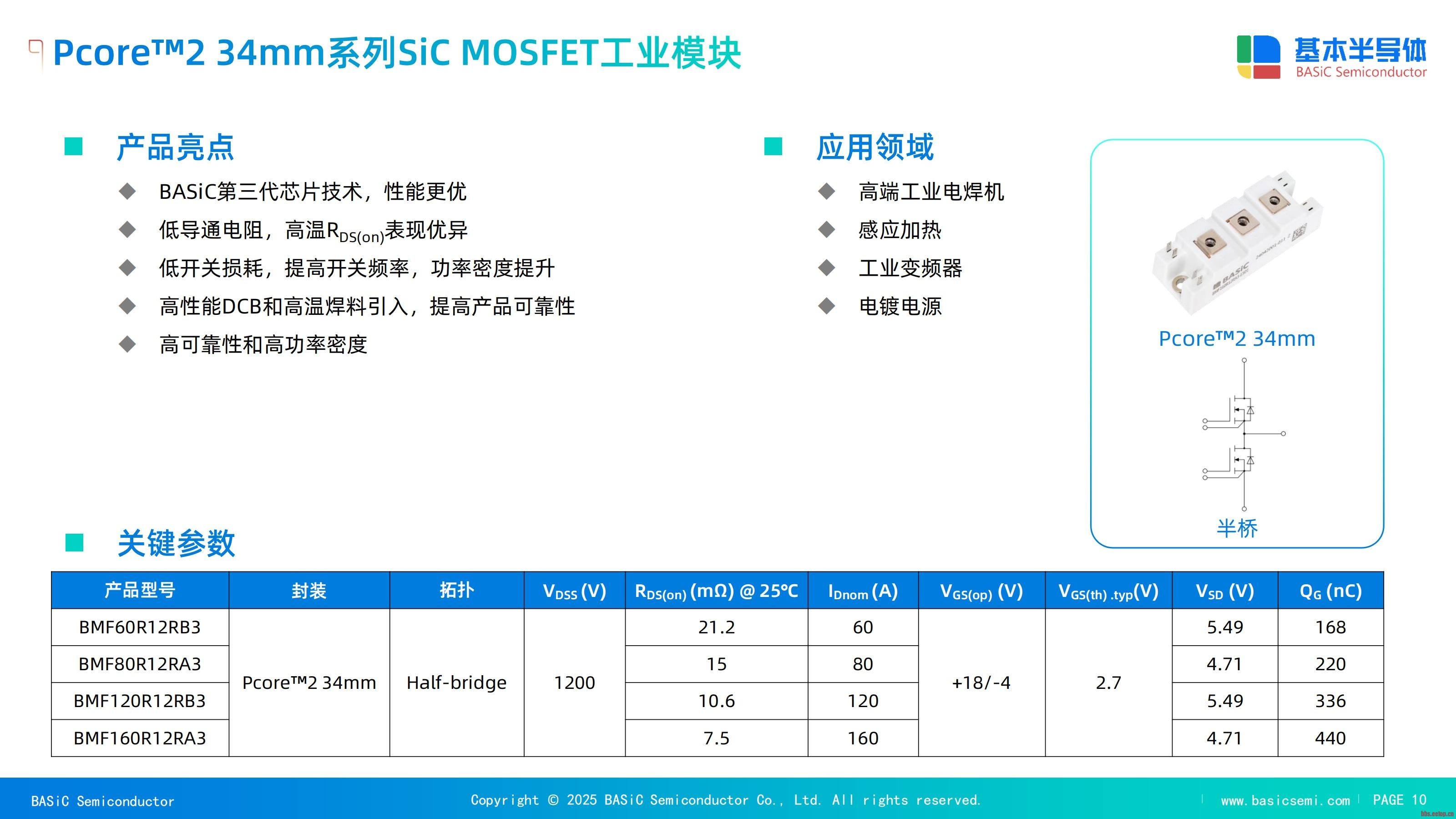

6.1 34mm Pcore™2 系列:工业变频与焊机的利器这一系列产品(如BMF60R12RB3, BMF80R12RA3, BMF120R12RB3, BMF160R12RA3)专为替代工业标准半桥模块设计 。
  • 极低导通电阻:以BMF160R12RA3为例,其RDS(on)​低至 7.5 mΩ 1。在1200V的耐压下实现个位数的毫欧级电阻,这是传统IGBT无法企及的。
  • 产品颗粒度:从60A到160A的密集覆盖,让不同功率等级的设备都能找到精准的替代品,避免“大材小用”造成的成本浪费。

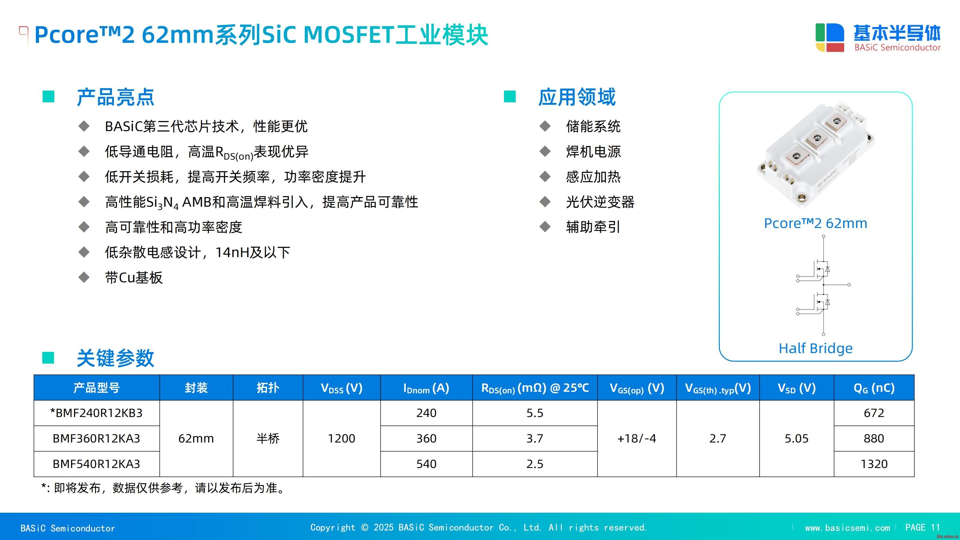

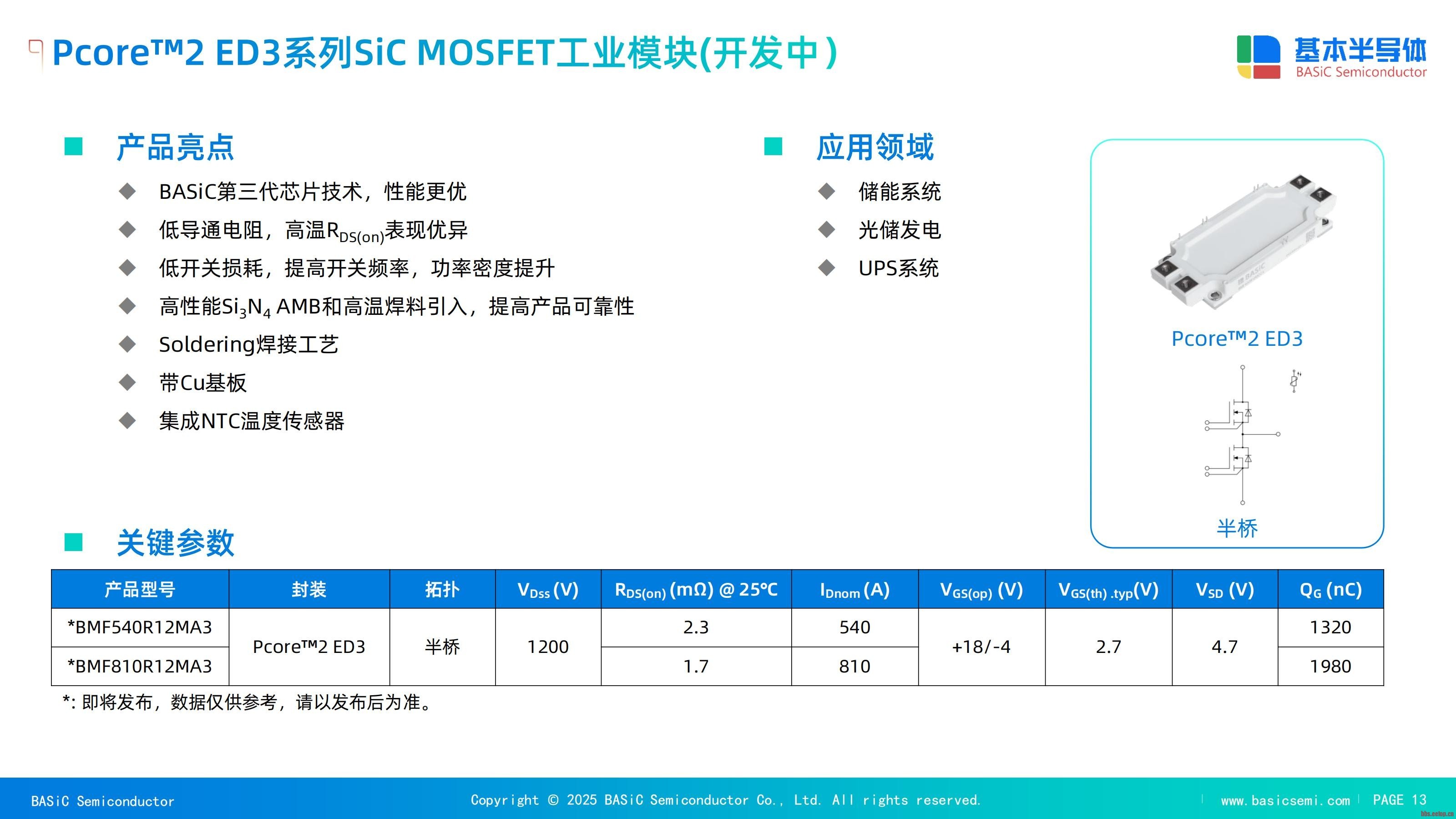

6.2 62mm及 ED3模块 重载系列:光伏与储能的基石针对大功率光伏逆变器和储能PCS(变流器),62mm模块(BMF360R12KA3, BMF540R12KA3)提供了极高的功率密度 。
BMF540R12KA3:这是目前的旗舰产品,1200V / 540A,导通电阻仅 2.5 mΩ
  • 栅极电荷 (QG​) :1320 nC。虽然较大,但考虑到其巨大的电流能力,仍处于可控范围,配合专用驱动器可实现快速开关。
  • 短路耐受力:虽然文档未详细展开短路时间,但其使用了铜基板和Si3​N4​基板,热容大,抗冲击能力强。
