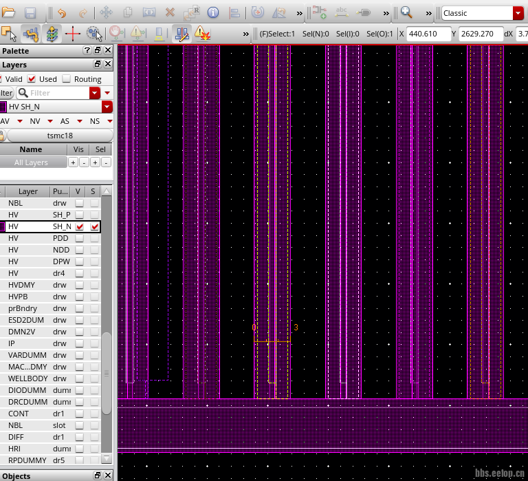

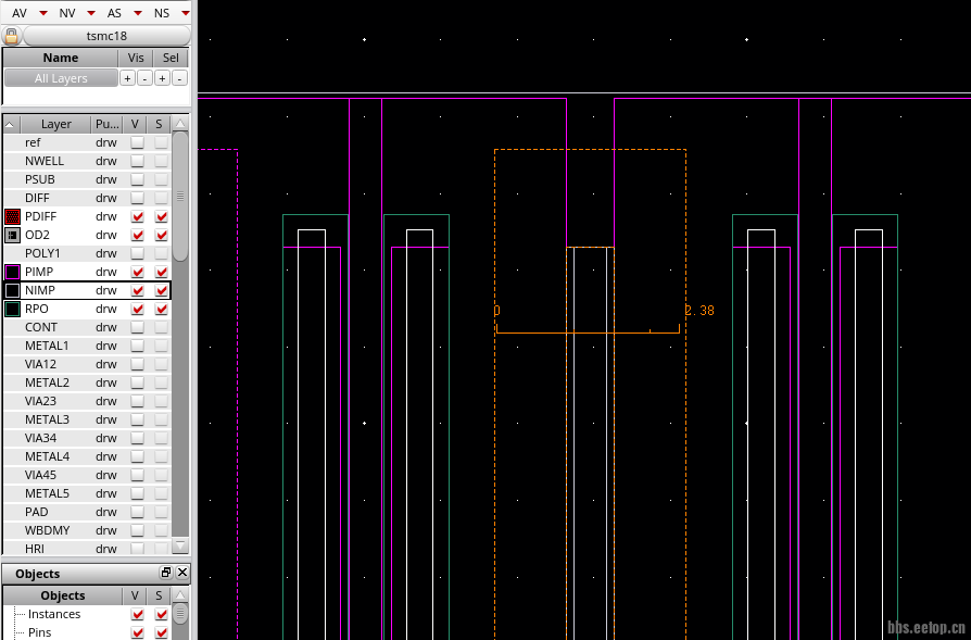

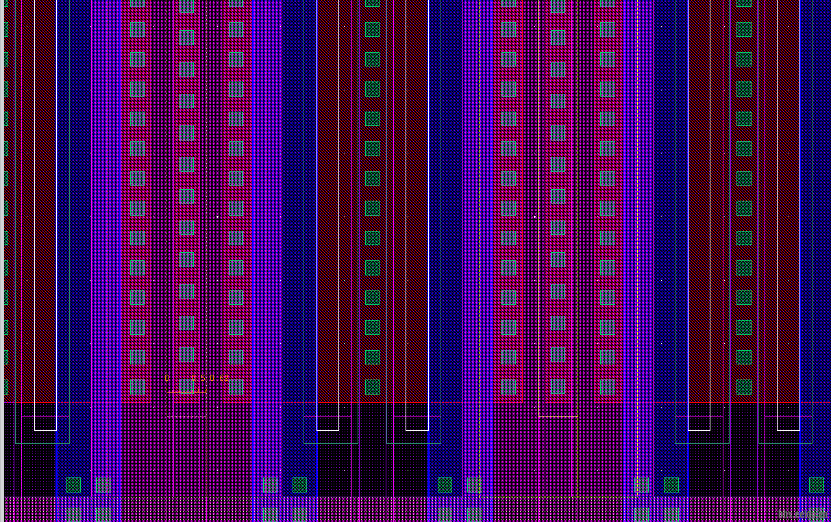

在跑顶层版图的时候,遇到了很多下述报错:
HVLUP.W.3_HVDMY_24_20_16_12_9_6_GA { @ Min width of N+ HV LUP guard ring of Low-side I/O HV device(except Fully-isolated Low-side I/O HVNMOS) >= 2
                                           @ (N+ HVLUP guard ring is an additional ring for Low-side I/O HV device)
        POST_DRIVER_ACT_HVN_LS_HVDMY_24_20_16_12_9_6_GA_NONFULL NOT INSIDE NPOD_GR_H_L_HVDMY_24_20_16_12_9_6_GA
        POST_DRIVER_ACT_HVP_LS_HVDMY_24_20_16_12_9_6_GA NOT INSIDE NPOD_GR_H_L_HVDMY_24_20_16_12_9_6_GA
我的理解是需要给对应的P/N高压管再包两层isolated ring就可以消除上述错误。但是因为报错实在太多,真的一个个加保护环等于我的所有版图布局要重新排列,代价有点大。想请教是否有别的办法能消除该错误呢?(而且我原本高压管就有两层iso ring在了,我不理解为什么还要再额外包两层,就因为更保险??)
以及,什么时候会出现上述报错呢?是否是只有在管子的D端和pad相接才会报错,若是S端和pad相接就不会出现该错误?
还有,我用的管子名称带iso,应该就是fully-isolatd类型的(因为工艺库中只有两种类型高压管,另一个管子名称中不带iso),那为什么我还会报错呢?他不是except fully-isolated...吗??
很多困惑,无从下手,望得指教,感激不尽 T_T ...
