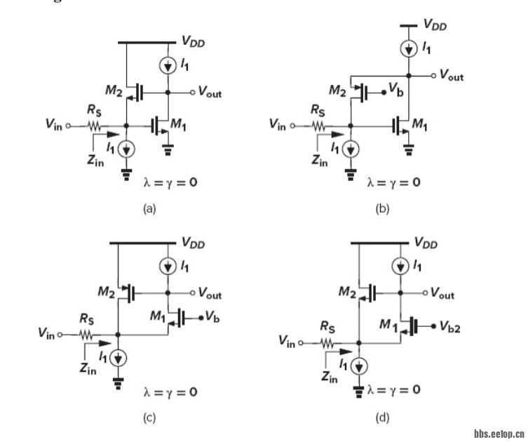

同问,当初做的时候就很疑惑,(d)竟然是正反馈

1)the input and output impedance, voltage gain 都是ac 小信号特性;
2)分析ac指标时,直流源设为零;
3)不考虑稳定性,正反馈也可以用类似分析,不过1+Aβ 变成了 1-Aβ
λ=0,开路给你看看,很好的练习基本电路概念的题目,呵呵
