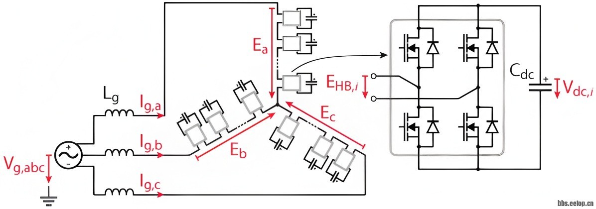

3.1 三级式SST架构概述 wKgZPGj4iPGAUvNPAAEinNCL9Fs005.png 固态变压器通常采用三级式架构:一个中压AC-DC整流级,一个带电气隔离的DC-DC变换级,以及一个低压DC-AC逆变级 。这种结构的功能最为完备,能够在一个装置内同时实现电压变换、电气隔离、功率因数校正、双向潮流控制等多种高级功能,是未来智能电网的核心装备之一 。用户的需求聚焦于构成SST的功率模块,该模块通常包含前两个级(AC-DC和DC-DC)。鉴于其“级联”的应用背景,该模块被设计为构建中压接口的基本单元。
3.2 作为基本构建单元的功率模块直接处理中压配电网电压(例如13.8 kV)对于单个功率变换器而言是不现实的。因此,级联架构应运而生,它通过将多个低压功率模块在输入侧串联,共同分担电网侧的高电压 。这就是级联系统的核心思想。每个120kW、900V直流母线的功率模块,就构成了这个串联链条中的一个“子单元”或“功率单元”。以一个7.2 kV(相-中线)的电网为例,经过整流后的直流高压需要大约11到12个这样的功率模块串联均压才能承受。
wKgZO2j4iTCAASiCAAKFVNmdLHM614.png 3.3 串联与并联互联的接口要求输入侧:对于输入侧串联,每个模块必须能够承受其均分到的总直流母线电压。更重要的是,系统必须具备输入电压主动均衡控制的能力,以防止因参数差异或动态过程导致的电压不均,从而避免个别模块过压损坏 。
输出侧:各模块的输出侧可以根据应用需求进行并联以增大电流容量,或者保持独立以驱动不同的负载。输出并联时,必须实施精确的功率均分控制策略,以抑制模块间的环流,确保负载的均匀分配 。
隔离要求:每个功率模块内部必须包含电气隔离环节。这不仅是安全规程的要求,确保低压输出侧与中压输入侧的绝对隔离,同时也为输出侧的灵活接地配置提供了可能 。
系统级的架构需求对模块内部的拓扑选择产生了决定性的影响。级联系统要求输入串联,这意味着拓扑本身必须是模块化的,且模块间不应存在复杂的磁耦合。级联H桥(CHB)拓扑由一系列结构相同的、相互隔离的H桥单元构成,天然地满足了这一要求,使其成为中压变流器领域的首选方案 。相比之下,设计一个单一的、结构复杂的、直接处理高压的变换器,不仅技术难度巨大,而且缺乏可扩展性,可靠性也难以保证。因此,系统架构决定了功率模块必须采用易于复制和互联的拓扑,CHB架构正是不二之选。
此外,级联架构天然地为系统带来了“优雅降级”(N+1冗余)的潜力。在一个由数十个模块构成的系统中,单个模块的故障是可预见的。当一个模块发生故障时,控制系统可以将其从电路中旁路掉。剩余的正常模块则可以通过微调其输出电压,略微提高输出来补偿故障模块的缺失,从而维持系统总输出电压的稳定。这要求控制系统具备高度的智能,能够实时检测故障、动态重构系统拓扑,并在新的拓扑下重新实现各模块间的电压均衡。这意味着在初始设计阶段,就应为这种冗余能力预留设计裕量,例如让模块在正常工况下运行在略低于其额定电压的水平,以便在故障发生时有足够的提压空间。这种设计理念极大地提升了整个SST系统的可用性和可靠性。

wKgZO2j4iYeAayKaAAH28If6L-M391.png 4.1 高压级:级联H桥(CHB)变换器级联H桥(CHB)是中压模块化变流器(如STATCOM和SST)的行业标准拓扑 。在SST的AC-DC整流级,电网的每一相都由一串H桥功率单元串联而成。每个120kW的功率模块可以被设计为构成CHB的一个H桥单元。由于BMF240R12E2G3模块本身是半桥结构,因此需要两个该型号的模块来构成一个完整的H桥。
优点:CHB拓扑具有无与伦比的模块化特性,易于扩展至任意电压等级。通过移相控制,它可以合成出高质量、多电平的交流电压波形,谐波含量极低,从而减小了滤波器的体积和成本 。
挑战:CHB架构的主要挑战在于,每个H桥单元都需要一个相互隔离的直流电源。此外,其控制系统相对复杂,需要精确地控制和均衡所有串联单元的直流侧电容电压 。

4.3 推荐的集成拓扑:CHB-DAB功率单元 wKgZO2j4iimAOnp8AAIrLNQCN50885.png 综合以上分析,最合理且高效的功率模块架构是将DAB变换器直接集成到CHB的每个H桥单元中 。在这种集成方案中,DAB变换器的输入侧连接到H桥单元的900V直流母线。DAB负责提供必要的电气隔离,并将电压降至目标低压直流水平(例如,为直流微电网提供400V直流电,或为最终的DC-AC逆变级供电)。这个高度集成的CHB-DAB功率单元,就成为了整个SST系统中可标准化的、可复制的基本构建模块。
在这一架构中,中频变压器(MFT)的设计成为一个跨学科的挑战。它不仅仅是一个电气元件,其设计过程是电气性能、热管理和高压绝缘三者之间复杂权衡的结果。MFT工作在高频(如100 kHz)和高压(900V原边)的严苛环境下。高频工作会带来显著的磁芯损耗(磁滞损耗和涡流损耗)和绕组损耗(趋肤效应和邻近效应),这些损耗在紧凑的体积内产生大量热量 。同时,原副边之间的高压差要求使用坚固的绝缘材料,但绝缘材料往往是热的不良导体。因此,MFT的设计必须在低损耗(电气)、高效散热(热学)和高介电强度(绝缘)这三个相互制约的目标之间寻求最优解,这是一个典型的多物理场耦合工程问题。
更进一步,DAB的调制策略选择直接决定了关键元器件的应力水平。例如,采用先进的三重移相(TPS)控制策略,其目的就是为了在能量传输过程中最小化无功环流 。无功环流虽然不贡献于净功率传输,但它会显著增大流经MOSFET和变压器绕组的电流有效值(RMS)。更高的RMS电流意味着更高的导通损耗(I2R)和更大的元器件电流应力。因此,通过实现一个更复杂的控制算法(如TPS),可以直接降低元器件的工作温度,甚至可能允许使用更小尺寸的MFT或散热器,或者在相同的热限制下实现更高的功率吞吐量。这清晰地表明,控制软件的选择直接影响着硬件设计、成本和最终的系统功率密度。
