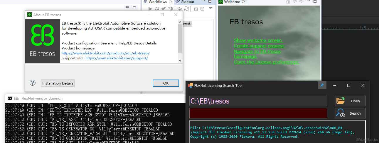

软件有服务端和客户端两个,服务端使用pubkey_verify patch后是可以识别到feature的
登录/注册后可看大图
但是客户端patch过后设置好license文件或者使用服务端进行验证,都会出现软件无法启动的问题,软件应该是基于eclipse开发的
软件服务端和客户端本体,;license的demo和 报错的log已上传

发表于 2025-10-5 16:45:04 | 显示全部楼层
安装目录 D:\02_Software\EB\tresosStudio\tresosStudio_29_0\plugins\dreisoft.tresos.launcher2.jar 里面的 os/win32/x86_64/ 子目录的dll文件需要patch
缓存目录 D:\02_Software\EB\tresosStudio\tresosStudio_29_0\configuration\org.eclipse.osgi\32\0\.cp\os\win32\x86_64\ 里面的dll文件也需要patch

感谢大佬回复,
jar包中的dll怎么patch呢?是使用pubkey_verify_java来patch么 还是要其他的方法
我用pubkey_verify_java patch了下没成功
然后我用解压工具替换了里面的dll文件为patch过的,然后patch了缓存目录中的dll
启动的话还是报错,好像是只要一patch 缓存目录中的启动就会报错

感谢大佬回复 您是用pubkey_verify.exe来patch的么,还是用其他的工具patch的呢
FlexNetLicenseSearch 要自己编译Windows版本是么

我是用的pubkey_verify.exe 1.4版本的,服务端patch启动后看log倒是没什么问题,就是如果客户端patch过后再打开或者新建工程的时候就会崩溃

我是用的pubkey_verify.exe 1.4版本的,服务端patch后看log都没什么问题,客户端一patch后启动或者新建工程的时候就会报错,感觉是程序崩溃了
登录/注册后可看大图
佬知道我这种情况可能是什么问题嘛
