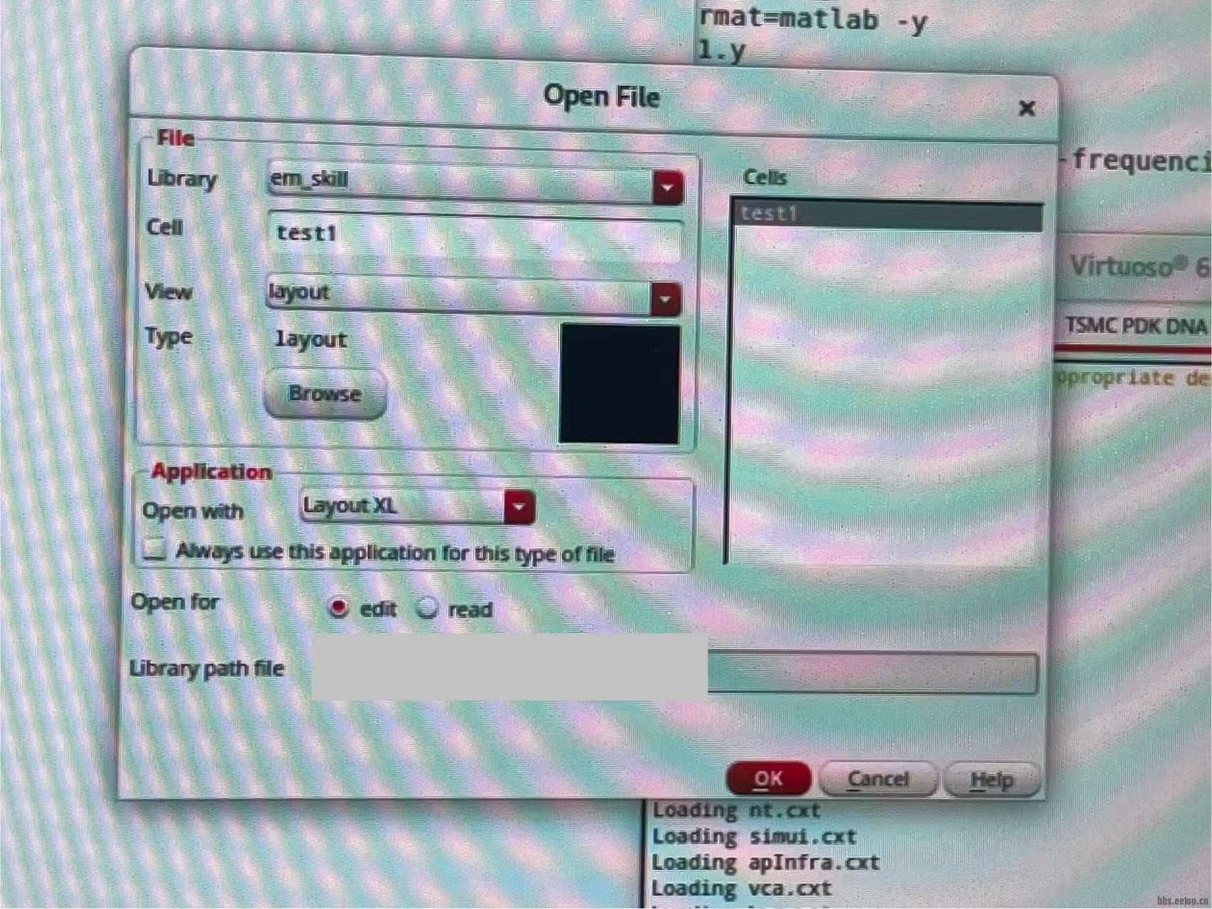

如题,就是我在使用skill的时候遇到了一个问题,我有两个skill脚本需要运行,我想集合到一个脚本运行,写了一个总成的skill脚本3
load("/path1/skill1")
load("/path1/skill2")
问题是如果直接运行skill3会出问题,如果单独先load("/path1/skill1")结束后再load("/path1/skill2")就能正常运行,分析了一下,skill1脚本中有一个打开界面的操作,skill2需要在这个界面打开后才能正常执行,但是skill3会在skill2运行结束后才执行skill1脚本中打开界面的操作,有没有大佬遇到过这种情况,怎么解决呀。

谢谢大佬的回复,skill1是ddsServOpen("em_skill" "test1" "" "edit" "nil"),打开的是下面的界面(在服务器上截不了图有点糊抱歉),我的操作主要是想用脚本打开layout的那个界面,因为后续的skill脚本需要在版图界面打开的情况下运行

 楼主| 发表于 5 天前 | 显示全部楼层
Quinn714 发表于 2025-9-20 22:45
在skill1的的主函数执行完成后,在你需要的界面没有关闭情况下,做个判断或者打开界面的操作后再执行skill2 ...
感谢大佬的回复,我尝试了一下使用hiIsFormDisplayed()函数进行判断
代码如下
when(hiIsFormDisplayed(deOpenForm)
hiFormDone(deOpenForm)
结果返回一个t和一个nil,说明ddsServOpen("em_skill" "test1" "" "edit" "nil")成功运行了,但是没有打开form,hiIsFormDisplayed(deOpenForm)返回了nil,在这些运行完后才弹出了form窗口,这时我用hiIsFormDisplayed(deOpenForm)就能返回t了,说明它还是存在代码全部运行完后才能弹出form,我想了一下如果能让skill在运行完ddsServOpen("em_skill" "test1" "" "edit" "nil")先进行终止,然后再继续运行可能可以解决,但是不知道怎么操作,求大佬指点
Quinn714 发表于 2025-9-22 16:37
嗯呢,不知道你前面skill函数运行结果是什么,没法回答你。如果只是针对skill2的主函数,需要打开layout ...
感谢大佬!我用deOpenCellView不知道为什么运行后面的脚本会出现p1 not found的情况,用了vxfiOpenLayout会报license的错误,刚刚改成了geOpen解决了这个问题,谢谢大佬!
