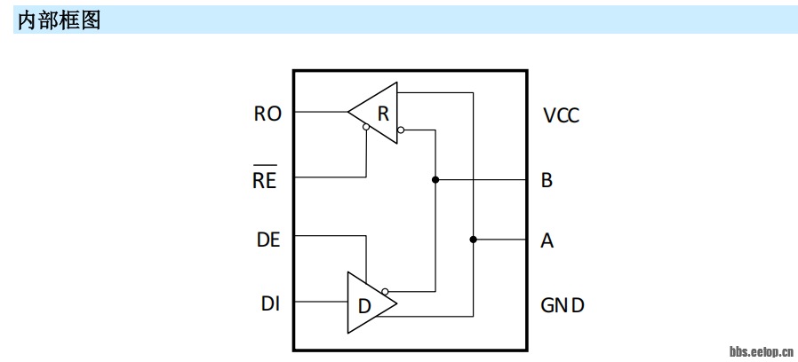

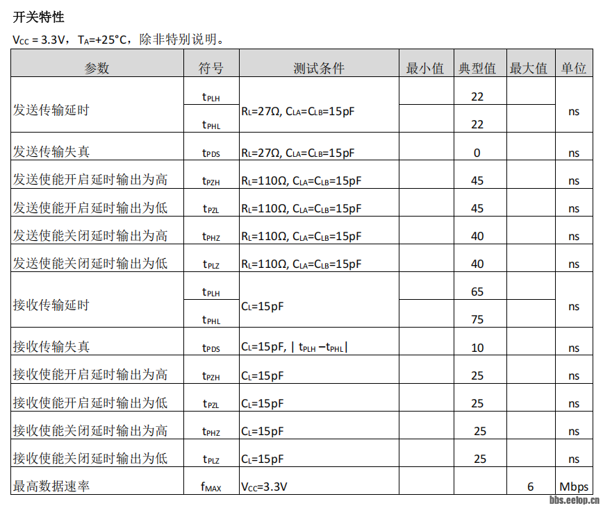

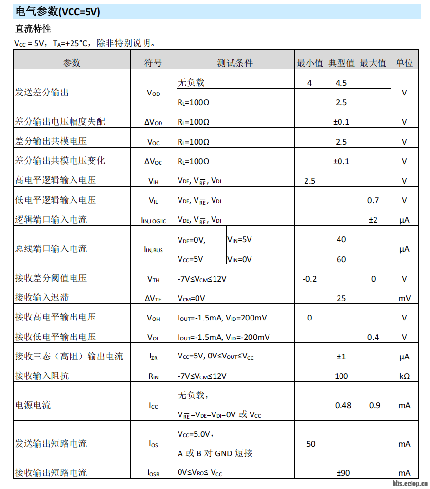

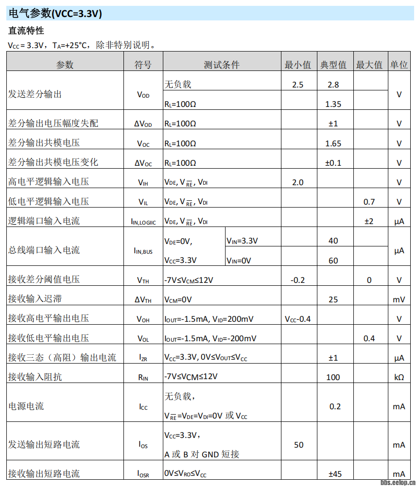

MS3485/MS3485M/MS3485DN/MS3485D 是一款半双工、±20kVESD、可应用于 RS-485 通信系统的收发芯片,传输和接收速率可高达10Mbps。片内集成的瞬态保护功能保护器件不受 IEC61000 静电放电(ESD)和瞬态放电(EFT)的影响。此器件具有宽的共模电压范围,适合于长电缆运行的多点应用。
主要特点:
• 总线引脚保护
±20kV 的人体模型(HBM)保护
±12kV IEC61000-4-2 接触放电
+4kV IEC61000-4-4 快速瞬态突发
• 总线最大连接个数:256
• 数据速率:300bps 至 10Mbps(5V 电源)
• 工作电压范围:2.5V-6.0V
• 三态输出
• 兼容其他 485 芯片

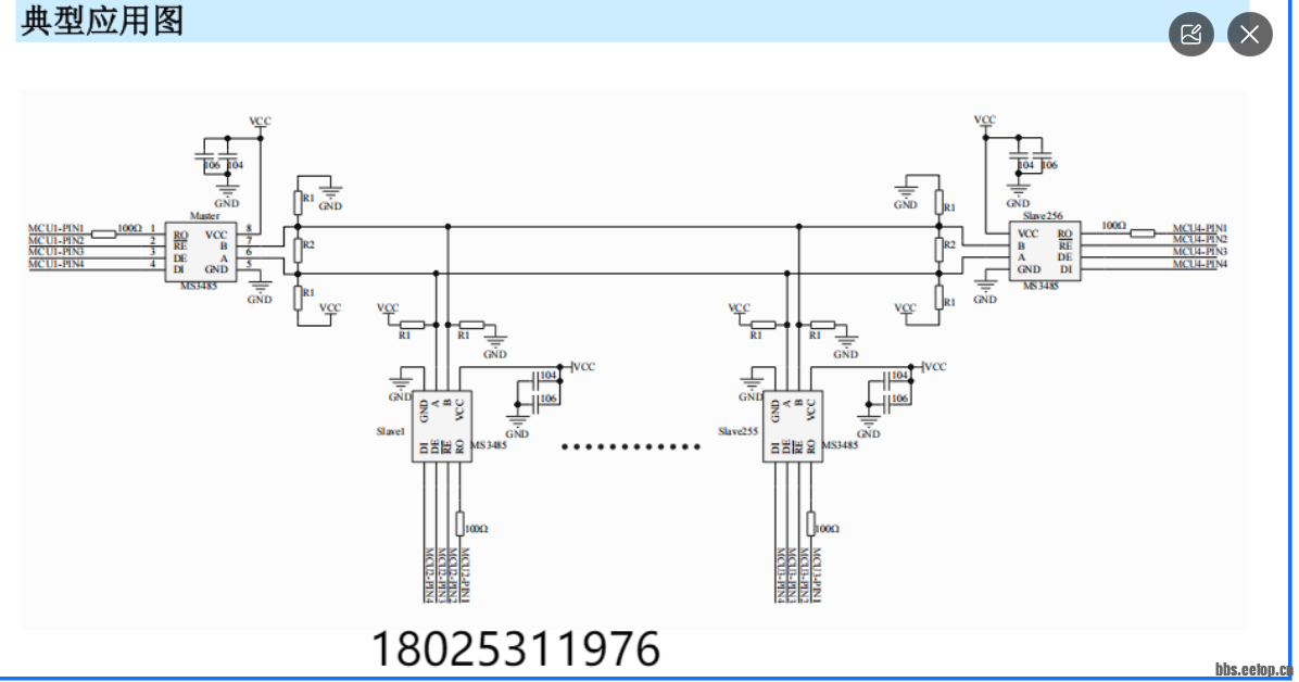

1. R1 的阻值范围为(从机数量+1)k 到(从机数量+1)×10k 之间。
2. R2 的阻值范围为 100 到 1k 之间。R2 一般只需要在两端最远的 MS3485
上接一颗,用于减少信号反
射,不是在所有主机的 AB 线上接 R2。
3. 接大量从机时,需要使用菊花链结构,不能使用拓扑结构。
4. 建议使用双绞线,且建议最远距离不要超过 1.5km。
