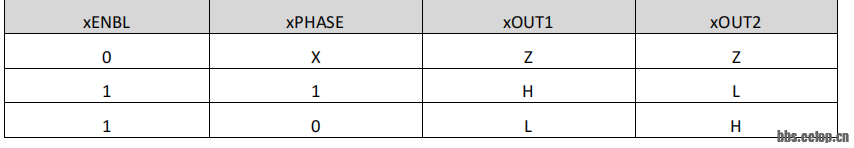

xPHASE 输入脚控制 H 桥的电流方向。xENBL 脚为高时,会打开相应的全桥输出。下表是全桥控 制的逻辑:

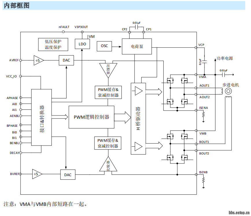

每个 H 全桥带有固定衰减时间的 PWM 电流控制电路,使得负载电流不超过设定值 I
Trip。初始 时,H 桥对角的一对源漏 DMOS 驱动管打开,电流流入电机和电路检测 Rsense 电阻。当 Rsense 上的 电压的 5 倍等于 VREF 端口电压时,电流检测比较器重置 PWM 锁存器,关断源端 DMOS 驱动管。 最大电流限制由 Rsense(Rs)电阻大小以及 VREF 端的电压共同决定,最大电流公式如下:

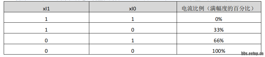

注意,应用中 Rsense 上的最大电压值不要超过±500mV。 另外,xI1 和 xI0 用来控制电流满量程的占比,占比由 VREF 和 Rsense 设置。功能如下表:
添加图片注释,不超过 140 字(可选)
通过控制,可以实现全、半与四分之一步长模式。详见下文“步进相序图”部分。

电荷泵电路产生一个比 VM 高的电源,来驱动 H 桥的源端 DMOS 管。应用中,由于充放电的需
要,CP1 与 CP2 间需要接一个 0.01μF 的陶瓷电容。VCP 与 VMx 之间也需要接一个 0.1μF 的陶瓷电容
来存储电荷。

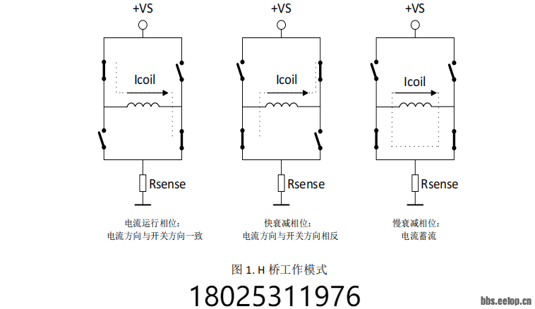

衰减模式
如下图所示,在 PWM 斩波期间,H 桥开启后,会驱动线圈电流达到设定的值。
当线圈电流达到设定的阈值后,H 桥可能工作在两种状态,快衰减或者慢衰减。

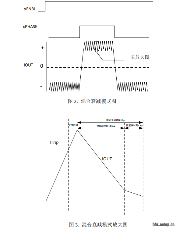

在快衰减模式下,当线圈电流达到设定的阈值后,H 桥会反向开启,让线圈中的电流迅速下降。 当线圈中的电流接近 0 时,H 桥会立刻关闭,防止出现反向电流。 在慢衰减模式下,线圈电流则通过开始双下管来进行衰减。 MS35656/MS35656N 支持快衰减、慢衰减以及混合衰减模式。通过 DECAY 脚,选择这几种模 式。 当 DECAY 脚的电压大于 2V 为高电平时,选择快衰减模式,触发 ITrip 后,电流运行相反方向的两 个功率管打开,衰减周期 18μs; 当 DECAY 脚的电压小于 1.3V 为低电平时,选择慢衰减模式,触发 ITrip 后,双下管打开,衰减周 期 18μs; 当 DECAY 脚的电压在 1.4V 到 1.9V 之间或者悬空时,选择混合衰减模式,衰减周期 18μs。 如下图 2、图 3 所示,触发 ITrip 后,混合衰减先从快衰减开始,持续整个衰减周期的 75%之后, 再进入慢衰减,整个衰减周期 18μs。

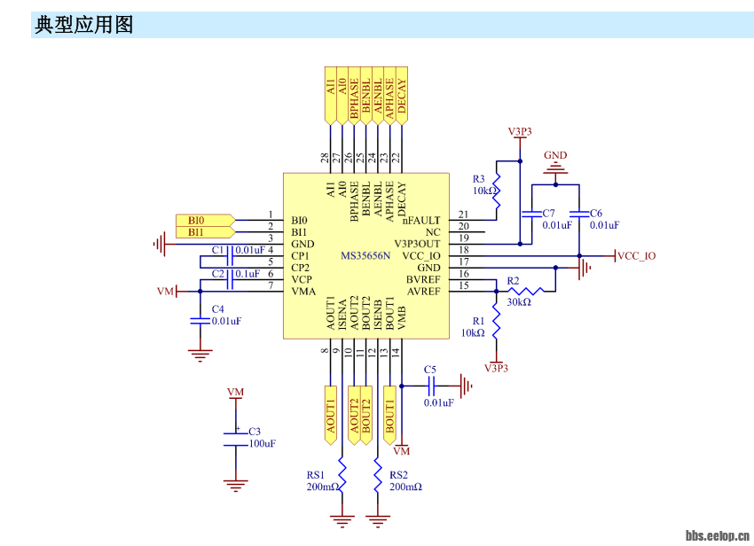

应用场景:
安防监控
舞台灯
玩具
机器人技术
医疗设备
