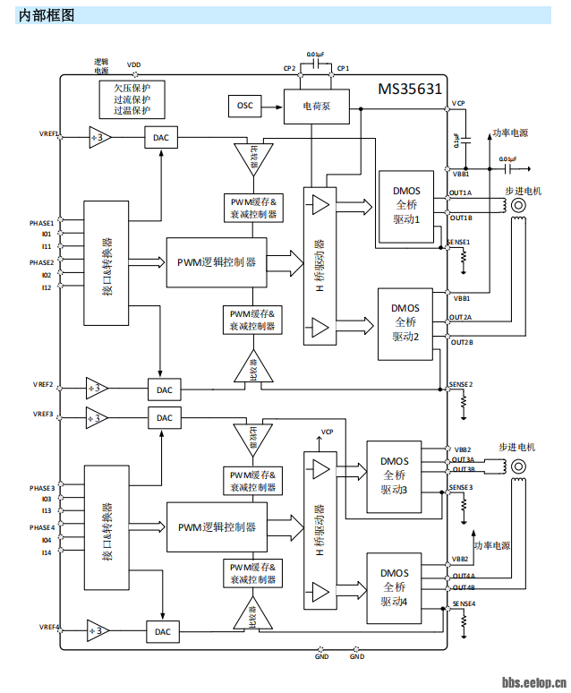

MS35631N/MS35631 可以驱动两个步进电机或四个直流电机,也可以驱动一个步进电机加两个直 流电机。输出 H 全桥为四个 N 型 DMOS 驱动管,受控于脉冲宽度调制(PWM)控制电路。每个 H 全桥 的输出峰值电流由 RSENSEx和 VREFx共同决定。输入脚包括 PHASEX、I0x、I1x。
内部 PWM 电流控制原理

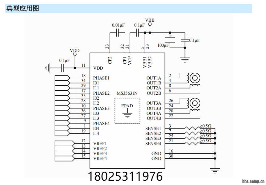

每个 H 全桥带有固定衰减时间的 PWM 电流控制电路,使得负载电流不超过设定值 ITRIP。初始 时,H 桥对角的一对源漏 DMOS 驱动管打开,电流流经电机和电流检测 RSENSE 电阻。当 RSENSE 上的电 压等于 VREF 端口电压的三分之一时,电流检测比较器重置 PWM 控制器,关断源端 DMOS 驱动管。 最大电流限制由 RSENSE 电阻大小以及 VREF 端的电压共同决定,最大电流公式如下:
ITripMax=VREF /(3×RSENSE)
每个步进电流限制 ITrip 都是最大电流限制 ITripMax 的百分比。步进电流 ITrip 的计算公式: ITrip =(% ITripMax /100)×ITripMax
其中% ITripMax 见步进次序表。另外注意,应用中 RSENSE上的最大电压值不要超过±500mV
