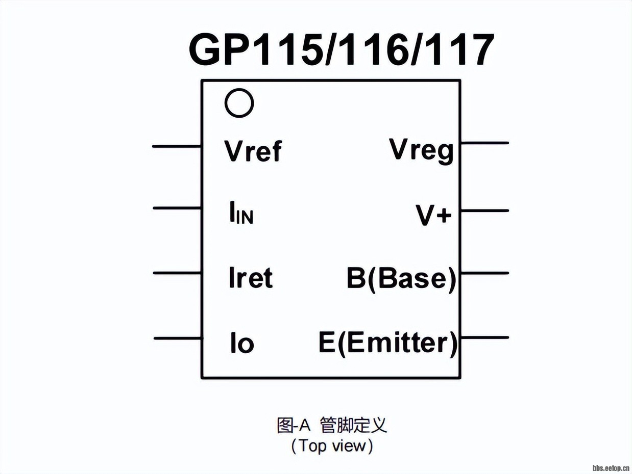

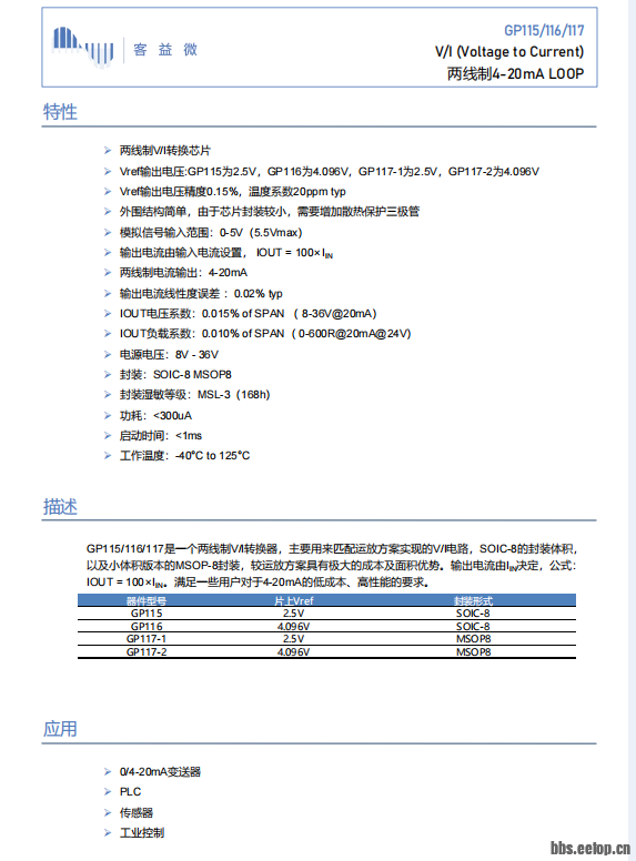

[size=1.412em]一、GP115/116/117的特性
GP115/116/117是一个两线制V/I转换器,主要用来匹配运放方案实现的V/I电路,SOIC-8的封装体积,以及小体积版本的MSOP-8封装,较运放方案具有极大的成本及面积优势。输出电流由IIN决定,公式:IOUT = 100×IIN。满足一些用户对于4-20mA的低成本、高性能的要求。

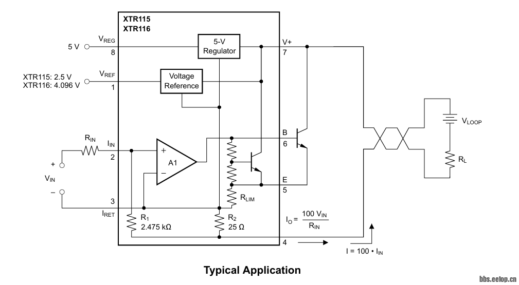

[size=1.412em]1.TI外围电路
1a66f8f1e55e48559744241babee81af~tplv-obj.jpg XTR115/116外围电路

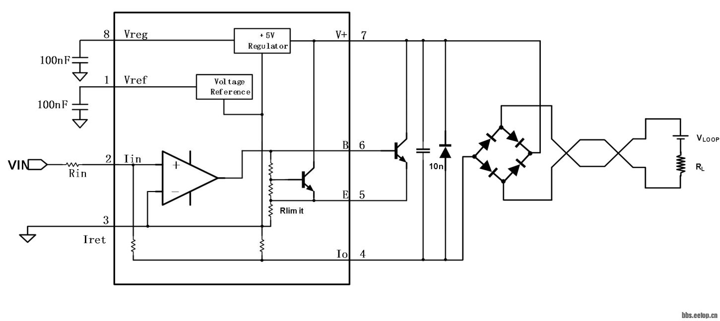

[size=1.412em]2.GP115/116/117外围电路
两线制0/4-20mA:
• 输入模拟电压,输出电流由输入电流设置, IOUT = 100×IIN
• 4-20mA是线性恒流,会有热量产生,需要将芯片本体热量转移出去,推荐使用外置三极管散热。
• 可以通过IIN口将HART信号叠加出去。
• 芯片ESD为大于2KV,实际使用时以产品设计指标及相关测试为准,以此判定是否需要增加额外的防护器件。
• 内部有一个Rlimit,必要时可以在外部额外使用一个电阻,确保内部的电阻不会受到额外冲击损坏。
                   GP115/116/117外围电路
•VREG建议加100nF电容,VREF脚可以不加电容。
