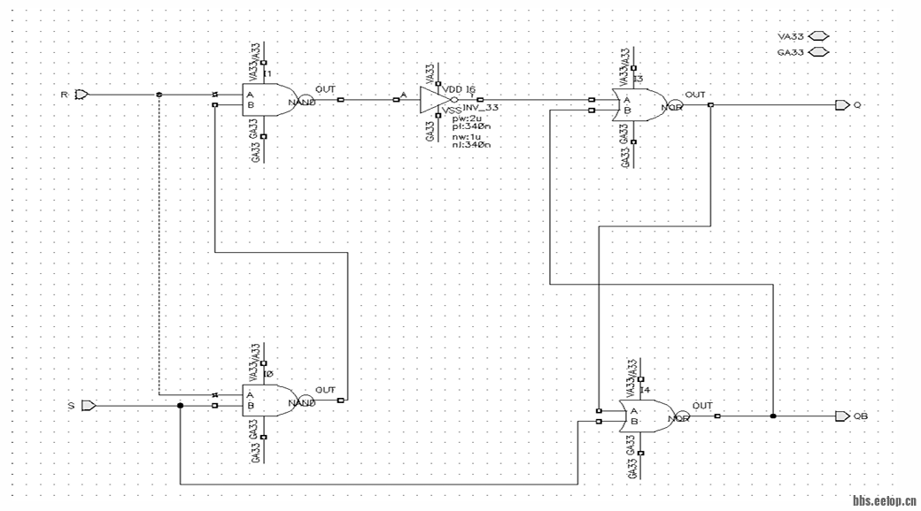

发表于 2025-8-29 11:05:57 | 显示全部楼层
修罗大战 发表于 2025-8-29 10:39
佬,我可能不太懂,就目前我理解的我回答一下,因为我的VIN上电时间是0-120us,在上电前半段时间,PWM比较 ...
7楼说的对,FB>SS时P管应该关断。
如果不能稳定输出电压的话,说明当前的控制逻辑不对,建议你最好自己顺一下逻辑。比如什么时刻开P管,什么时刻关P管
 楼主| 发表于 2025-8-31 15:40:43 | 显示全部楼层
icboy-ly 发表于 2025-8-29 11:05
7楼说的对,FB>SS时P管应该关断。
如果不能稳定输出电压的话,说明当前的控制逻辑不对,建议你最好自己顺 ...
是的 佬 我看了一下 就是逻辑有问题 修改了
 楼主| 发表于 2025-8-31 15:48:35 | 显示全部楼层
youngabin 发表于 2025-8-29 11:05
那就按这个去检查啊,看上去就是FB>SS,但是PWM的占空比没有降低而且是恒高。
在70~80us左右应该就是系统 ...
是的 佬,我看了一下 逻辑有点问题,是在上升阶段,RS触发器在一段时间内一直为高,导致P管一直导通,我改了一下 确实没过冲了 但现在发现 上管导通的时间不是PWM的高电平时间,直接就是50%的占空比,我是根据论文里的SR触发器的结构改的 我的是出现了RS都为高的情况,改成了这样子,发现P管和N管的占空比调不了
