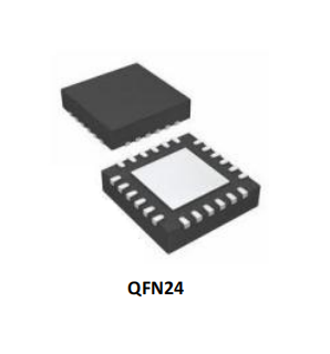

MS32007 是一款多通道电机驱动芯片,其中包含两路步进电机驱动,一路直流电机驱动;每个步进电机驱动通道的最大工作电流 1.0A;支持两相四线与四相五线步进电机。芯片采用 I2C 的通信接口控制模式,兼容 1.8V/3.3V/5V 的标准工业接口。
主要特点:
• 双路步进电机驱动,整步进或 1/2 步进,最大工作电流 1A
• I2C 串行总线通信控制电机
• 指令缓存功能,电机按照当前指令转动时预存下一条指令
• 集成一个直流电机驱动,最大工作电流 1.1A
• 内置系统时钟,省去外部时钟需求
• QFN24 封装(背部散热片)

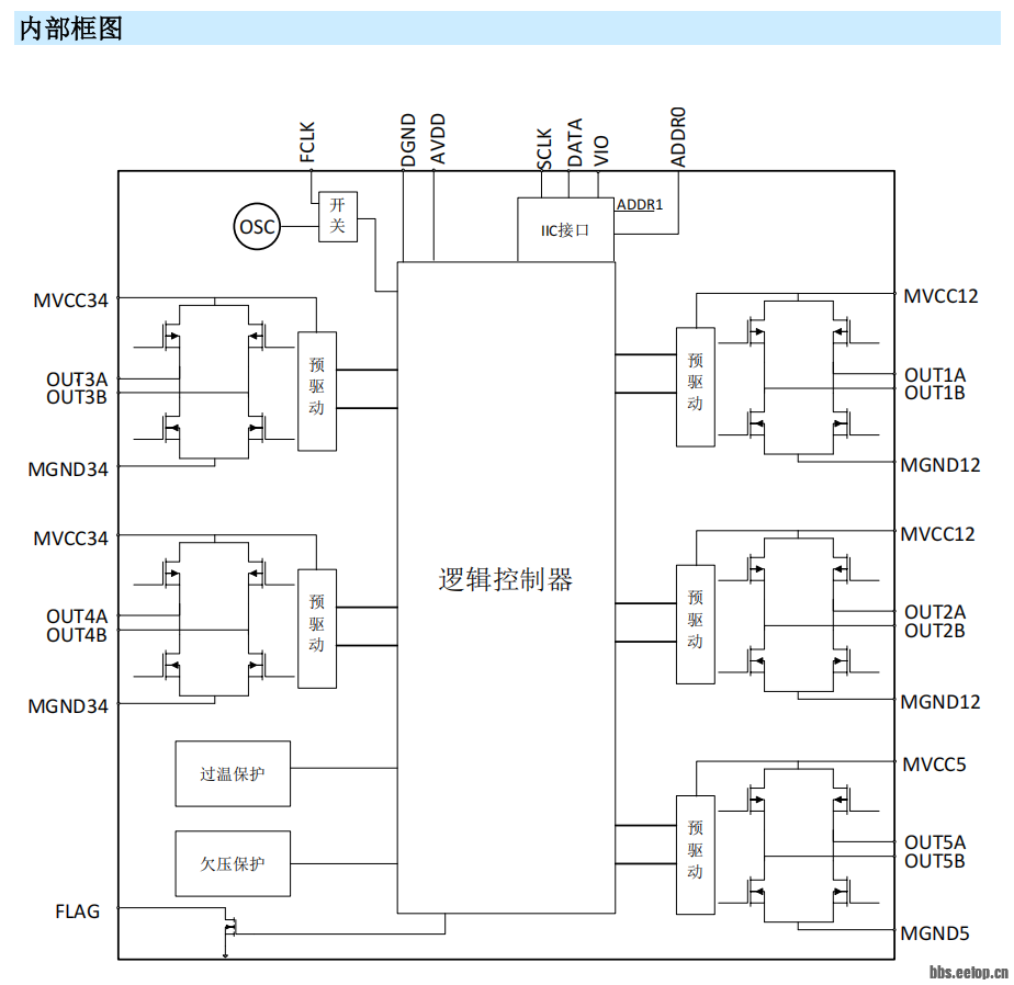

功能描述
MS32007 总共集成了两路步进电机驱动器与一路直流电机驱动器,通过 I 2C 总线去控制电机的转 动。步进电机控制器可以选择整步进或者 1/2 步进的步进模式,系统上一般用来做小云台 X、Y 轴的运 动控制。直流电机也是通过 I 2C 设置内部的寄存器,来控制电机的正转、反转、刹车、自由旋转这四 个状态,系统上可以用来做 IR-cut 的控制。

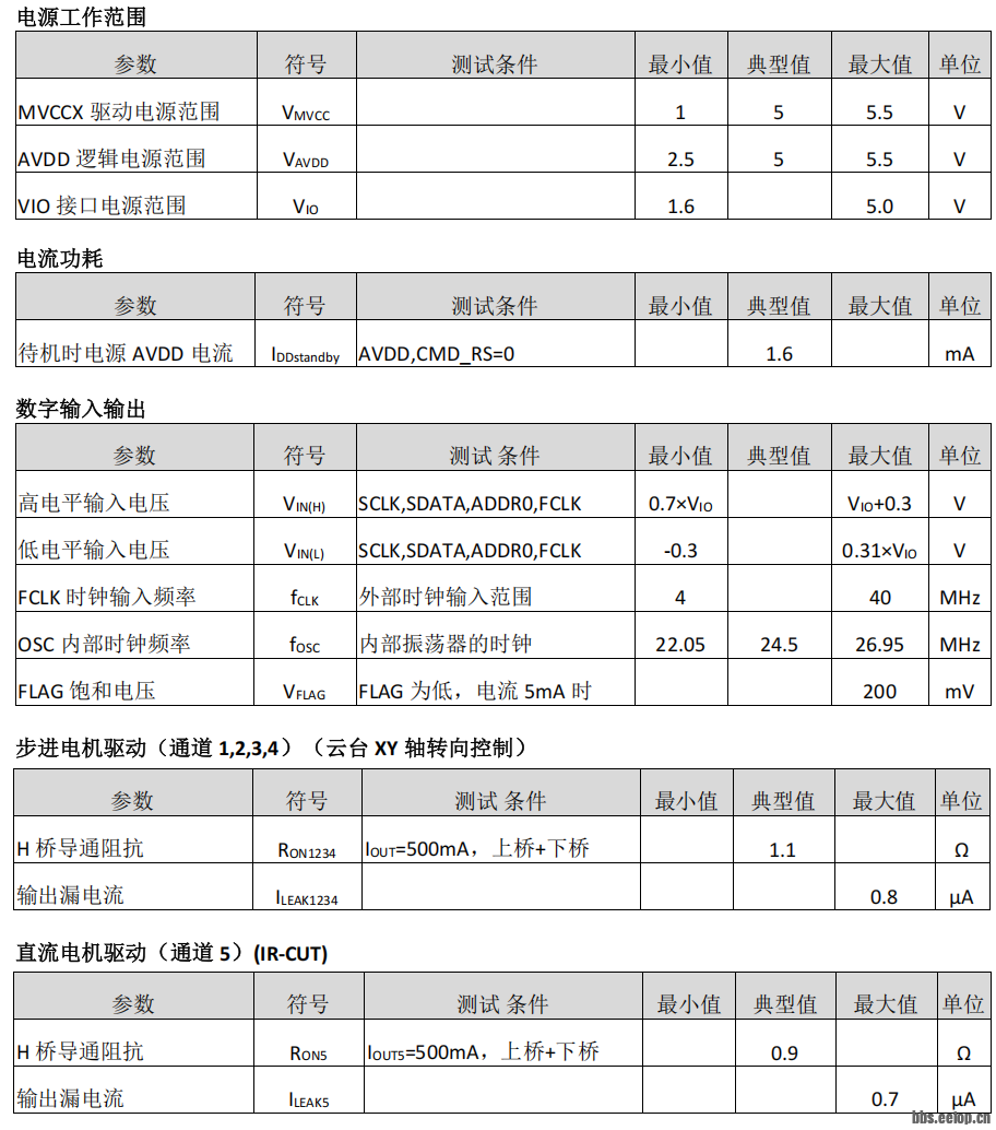

电气参数
添加图片注释,不超过 140 字(可选)
