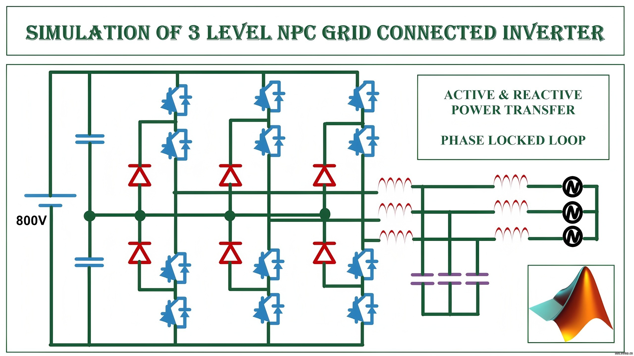

传统的两电平逆变器是电力电子领域最基础的拓扑结构之一,其输出电压仅在正负两个直流母线电平间切换 。这种简单的结构在低功率应用中表现良好,但随着功率等级的提升和对电能质量要求的提高,其局限性日益凸显。首先,两电平逆变器在通过脉宽调制(PWM)技术生成交流电时,其输出电压波形呈现方波脉冲,高次谐波含量较高 。为了满足电网接入或负载对电能质量的要求,必须使用大型的L-C滤波器来滤除这些谐波,这导致了系统体积和重量的显著增加 。其次,在两电平拓扑中,每个功率开关管都需要直接承受整个直流母线电压的应力,这要求选用高耐压等级的器件,不仅增加了器件成本,也降低了系统的可靠性 。在高压大功率场合,这一问题尤为严重,因为高耐压的硅(Si)器件通常伴随着较高的导通电阻和开关损耗 。
1.2 多电平逆变器的起源与演进为了克服传统两电平逆变器的上述缺陷,多电平逆变器应运而生。其核心思想是通过在直流侧增加电平数量,将输出电压波形调制成阶梯状,使其更接近理想的正弦波,从而大幅降低谐波含量 。这不仅减少了对外部滤波器的需求,实现了系统的小型化,同时也降低了每个开关管所承受的电压应力,允许使用耐压等级较低的器件,进一步提高了系统的可靠性和效率 。
多电平逆变器的概念可以追溯到电力电子技术发展的早期,已有超过50年的历史 。在众多的多电平拓扑中,中点钳位型(Neutral-Point Clamped, NPC)和飞跨电容型(Flying Capacitor, FC)是两个最经典的结构。NPC拓扑由四臂开关管和两个钳位二极管组成 ,是应用最广泛的结构之一 。它通过钳位二极管将输出电平钳位在直流母线的中间点,使得每个开关管只需承受一半的直流母线电压应力 。然而,NPC拓扑存在中点电压不平衡的固有问题,需要复杂的控制算法来维持直流母线电容电压的稳定,并且需要额外的钳位二极管,增加了器件数量和故障率 。
飞跨电容型拓扑则是由Meynaid和Foch于1992年提出 ,它通过飞跨电容来生成额外的电平,可以解决中点电压平衡问题 ,但其缺点是需要更多的电容,预充电和系统启动控制更为复杂,且流经这些电容的电流较大,损耗不容忽视 。

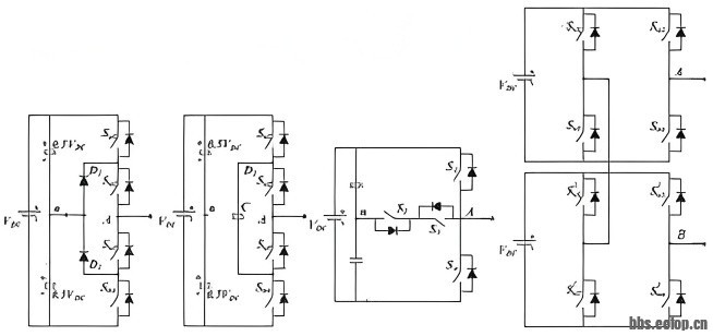

T型三电平拓扑的单相桥臂主要由四个开关管和两个串联电容构成 。以A相为例,其桥臂包括四个开关管
Sa1​、 Sa2​、 Sa3​、Sa4​,以及两个串联的直流侧电容C1​和C2​ 。电容
C1​和C2​的连接点构成直流侧的中性点O。通过对这四个开关管进行特定的组合控制,单相桥臂能够向交流输出端A提供三种不同的电压电平,分别是Udc​/2、0和$-U_{dc}/2$ 。
具体而言,其工作原理如下:
输出电平Udc​/2(开关状态“1”): 当开关管$S_{a1}$和$S_{a2}$同时导通时,电流从直流母线正极流出,通过$S_{a1}$和$S_{a2}$,最终到达输出端A,此时输出端A相对于中点O的电压为Udc​/2 。
输出电平0(开关状态“0”): 当开关管$S_{a2}和S_{a3}$同时导通时,输出端A通过这两个开关管与中点O相连,此时输出端A相对于中点O的电压为0 。
输出电平$-U_{dc}/2$(开关状态“-1”): 当开关管$S_{a3}$和$S_{a4}$同时导通时,电流从输出端A流出,通过$S_{a3}$和$S_{a4}$,最终流回直流母线负极,此时输出端A相对于中点O的电压为$-U_{dc}/2$ 。
为了生成接近正弦波的交流电压,T型逆变器通常采用载波层叠式SPWM(Sine Pulse Width Modulation)调制方法 。该方法使用两个频率和幅值相同的三角载波,并将其上下层叠 。通过将正弦调制波与这两个三角载波进行实时比较,可以生成不同的PWM脉冲,进而控制开关管的导通状态,最终在交流侧输出一个等效的阶梯电压波形 。输出的L-C滤波器则用于对阶梯波形进行平滑处理,滤除高次谐波,使输出电压波形非常接近理想的正弦波 。

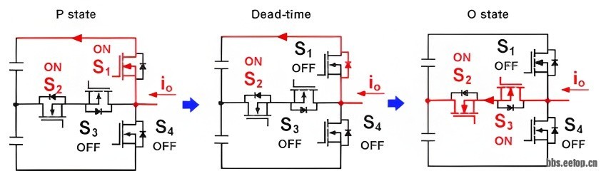

T型拓扑与NPC和FC拓扑在器件配置和损耗特性上存在显著差异,这决定了其各自在不同应用场景下的优劣。
与NPC拓扑的对比: T型拓扑与NPC拓扑在每相所需的开关管数量上是相同的 。然而,T型拓扑无需额外的钳位二极管,这不仅简化了电路结构,而且由于避免了二极管的反向恢复损耗,其整体效率更高,尤其是在中低开关频率应用中 。NPC拓扑所有开关管都只需承受半直流母线电压的应力 ,而T型拓扑的外侧开关管($S_{a1}$和$S_{a4}$)则需要承受全直流母线电压的应力 。这一差异导致了T型拓扑的“最佳开关频率范围”特性。
与FC拓扑的对比: FC拓扑的优点在于没有中点电压平衡问题,但需要更多的飞跨电容,这使得其预充电和启动过程复杂,且电容本身会引入不容忽视的损耗 。相比之下,T型拓扑通过开关管替代了飞跨电容,器件数量更少,结构更简单 ,这为其在成本和体积上带来了优势。
这种拓扑结构上的差异直接影响了其损耗特性和适用场景。在低开关频率下,传导损耗是主导。T型拓扑在导通路径上仅有一个主开关器件,而NPC拓扑在某些状态下需要多个串联器件,因此T型拓扑的传导损耗更低 。然而,在高开关频率下,开关损耗成为主要考量。由于T型拓扑的外侧开关管需要阻断全直流母线电压,其开关损耗相比NPC拓扑承受半电压应力的开关管更高 。因此,T型拓扑在需要较低开关频率但追求高效率的应用中表现更优,而NPC拓扑在高开关频率下可能更具优势 。
下表总结了三种主流三电平拓扑在关键性能指标上的对比:
表1: 三种主流三电平拓扑关键性能对比
拓扑类型 每相开关管数量 每相钳位二极管数量 每相电容数量 开关管最大电压应力 中点电压平衡问题 主要损耗特点
NPC 4 2 2 Udc​/2 有,需控制总体效率高,高频下优势明显
FC 4 0 1+Udc​/2 无,但需预充额外的电容损耗,控制复杂
T-type 4 0 2 外侧:Udc​ 内侧:Udc​/2 有,需控制低频下传导损耗低,高频下开关损耗高

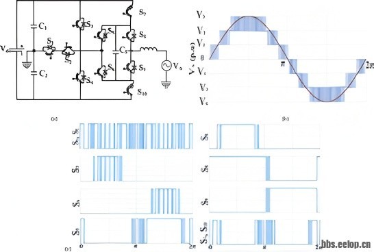

综合以上分析,T型三电平拓扑具备一系列独特的技术特点和性能优势:
降低谐波含量: T型拓扑能输出三电平的阶梯电压波形,使其更接近正弦波,从而显著降低交流侧的谐波含量(THD),有效减少对电网的谐波污染 。
提高效率和功率密度: 由于其传导路径简单且器件数量相对较少,T型拓扑在低开关频率下具有较低的传导损耗 。高效率和更紧凑的滤波器设计,使得系统可以实现更高的功率密度 。
减小体积和重量: T型拓扑输出的低谐波波形使得外部滤波器可以做得更小,从而减小了整个逆变器的体积和重量,这对于空间受限的应用场景至关重要 。
高可靠性: 相比于需要更多器件的传统拓扑,T型拓扑精简的结构和减少的器件数量,从根本上降低了系统的故障点,提高了整体可靠性 。
