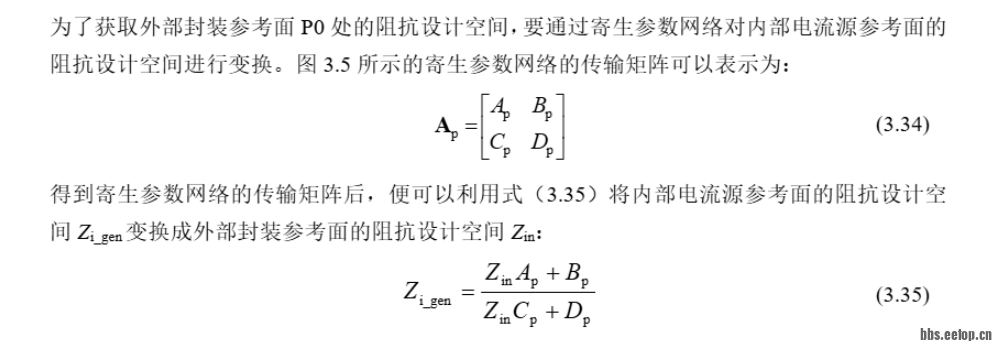

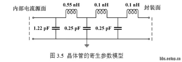

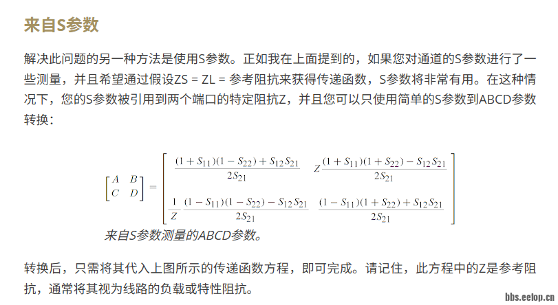

连续型功率放大器设计过程中要用到传输矩阵,但我一直算不对,有哪些方法可以简单高效的算出来,可以通过仿真吗?
